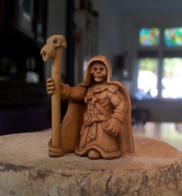

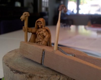

De arm, hand en staf zijn wat meer op dikte gebracht. Vooral de staf moet nog dunner, maar het is lastig te bepalen hoe dun. Hij heeft dikte nodig voor de stevigheid, maar voor het uiterlijk moet hij weer dun zijn. En ergens daartussen ligt het evenwicht wat ik hoop te vinden.
Een ander punt zijn de horens. Hiervoor heb ik van notenfineer kleine kokertjes gerold en deze in elkaar gelijmd. Zo hebben de houtvezels dezelfde kromming als de horens zelf. En zo hebben ze maximale stevigheid. De eerste horen heeft zijn basisvorm, dus ik kan met de tweede aan de slag.

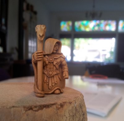

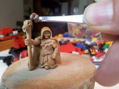

Op de horens van de ram na, is het figuurtje nu wel af. De staf zou vast nog dunner kunnen, maar ik ben wat bang dat het dan ergens misgaat. En daarbij ben ik er ook wel aan toe om aan een nieuw werkje te gaan beginnen. Hierbij twee foto's vanuit verschillende hoeken.
De twee horens zijn in de basis af en heb ik op een tandenstoker gelijmd. Hiervan maak ik dunnen pennetjes die in de voorgeboorde gaten passen. Het mooi symmetrisch maken van de twee horens komt daarna en doe ik met schuurpapier.

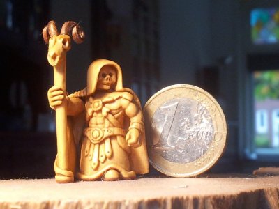

En toen was hij klaar!
Ik ben er erg tevreden over. Het detailwerk is weer wat beter dan bij het vorige miniatuurtje en de houding is zeker geslaagd. Ook de combinatie met notenfineer geeft een leuk effect en opent de deuren voor een miniatuurtje uit verschillende soorten hout.
Dit was de eerste keer dat ik iets van een gezicht heb gemaakt. Het was dan wel een schedel, en daardoor aanmerkelijk simpeler dan een volledig gezicht, maar het was al leerzaam en interessant. Als ik dit beter onder de knie heb, kan ik de "kleine dame met wapperde jurk" eindelijk een behoorlijk gezicht geven.
