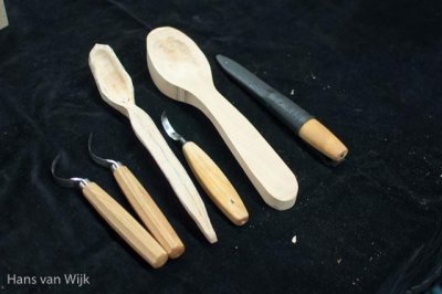

@Frans, Mora is een plaatsje in Zweden waar oa.een enorme messen fabriek staat; deze leveren een bijzonder fijn houtsnijmes in twee maten (sloydkniv genaamd) voor een mooi prijs (bij Baptist onder de 20 Euro). Zij leveren ook lepelmessen alleen zijn die niet zo fijn vanwege de dubbele vouw en de afwerking, je moet ze bijslijpen om glad te laten snijden. In Zweden heb je ook de smederij van Hans Karlsson en die maakt voortreffelijke handgesmede spullen, alleen zijn die prijziger.
Een scorp is vlg mij een volledig rondgebogen mes die je met een haal of trek beweging gebruikt; het lepelmes is gebogen en halfopen en wordt meer als een gewoon mes gebruikt. grtz Hans

@Frans, links twee lepel messen van Pfeil, in het midden een van Hans Karlsson en buiten het Morames no 106 in foedraal.
