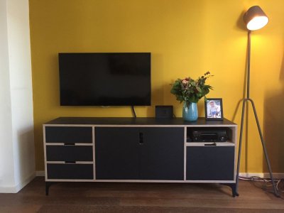

Hi! Volgens mij bedoel je dit: https://kerfdesign.com/custom-furniture/
Deze man wil ook nog wel eens iets vergelijkbaars bouwen: https://www.youtube.com/channel/UC1V-DYqsaj764uBis9-UDug/videos
Basis is 18mm berken multiplex met HPL afgewerkt.
Randen/zichtbare multiplex delen zijn met een blanke PU lak behandeld
Onlangs iets vergelijkbaars gemaakt maar gewoon geverfd (RAL 9004).
Durfde HPL nog niet aan/nooit mee gewerkt/kosten etc.
Kopse multiplex nu nog onbehandeld.
Zwarte pootjes gewoon gekocht.
Stroken van ca. 40x244cm laten zagen bij de bouwmarkt (ivm vervoer).
Afkorten/op maat maken met de zaagtafel (DW745) en invalzaag (Mafell MT55)
Alles in elkaar gedeuveld (Mafell DDF40)
Schoonheidsfoutjes waar ik mee kan leven....
