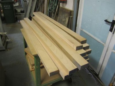

Goed...een nieuw werkblad dus..Welke houtsoort ga ik gebruiken ? Multiplex ? Massief ? Dit keuze was snel gemaakt maar toen de keuze uit de diverse houtsoorten. Ga ik "old skool" voor beuken of neem ik copaiba als werkblad ? Tijdens de koffie bij de plaatselijke meubelmakers hebben we gestemd : 5 voor beuken en 1 voor copaiba (dat was ik zelf). Toch maar de adviezen van de oude rotten opgevolgd...ik moet niet altijd eigenwijs zijn. Er lag nog een partij'tje beuken 52mm dik en 1500mm lang. Dat zou perfect zijn voor mijn werkbank. Ik wilde graag een blad van 70/80mm dik. Eerst het beuken maar eens gesorteerd, gevlakt en grofweg op breedte gezaagd. Ik hield zo'n 80mm ruw over.
Toen alles geschaafd tot zo'n 45 mm dikte.

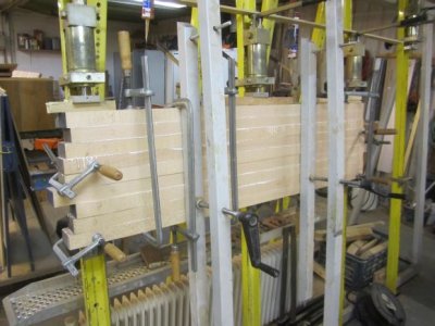

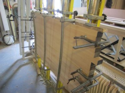

Eerst de helft van van het werkblad gemaakt (400mm) aangezien deze breedte nog door de vandiktebank kan en over de vlakbank. Eerst natuurlijk de vlakbank en toen de vandikte. Alles geschaafd tot 72mm. Toen de 2 helften aan elkaar gelijmd (mooi persje he) en daarna het hele blad geschuurd.

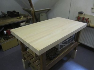

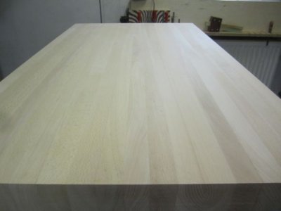

Jaja...toen moest het blad nog naar mijn huis. Gelukkig kwam een van de meubelmakers die avond bier drinken en kipkorns eten bij mij thuis. Hij zou wel het blad meenemen. Oh oh...dat gaat niet samen...bier en auto rijden. Toen dus gelijk maar het werkblad in de bus gegooid en naar mijn huis gereden. Daar stonden de hulptroepen al bijna te wachten om te helpen met tillen. 5 minuten later stond het geheel boven op zolder !!
Nou da's toch wel een mooi blad voor mijn werkbank !! Vandaag maar eens de bankschroeven eraan zetten en bekijken waar ik de gaten wil boren. Ik neig momenteel naar 19mm gaten. Die spullen van veritas zullen erg mooi passen bij mijn nieuwe werkbank.

Mooi he zo'n strak blad maar eeuuhhh moet daar niet een heel mooi onderstellteje bij met kastjes en laden ;-)
tuoh
Dat is inderdaad een knots van een werkblad, daar kan je al eens een klap op geven, maar het word ongetwijfeld veel prettiger werken in de toekomst.
Ik had er geen idee van dat je zolder zo groot is Rick, een raampers, vlak en van dikte, een lintzaag, etc. Ik moet mijn idee van Nederlandse zolderkamertjes dringend bijstellen:D:D:D

@rendew : Ik heb het oude onderstel weer gebruikt. Bevalt me wel goed. Daar staat mijn stoffilter en het gereedschap van de kinderen.
@tuoh : Gaaf zoldertje he !!! Hahahaha....ik heb geen ruimte voor een aantal machines en mocht er ruimte voor zijn kan het niet qua geluid. Ik mag de werkplaats van bevriende meubelmakers gebruiken. Ik betaal hier dan een soort uurtarief voor afhankelijk van hetgeen ik aan het doen ben.

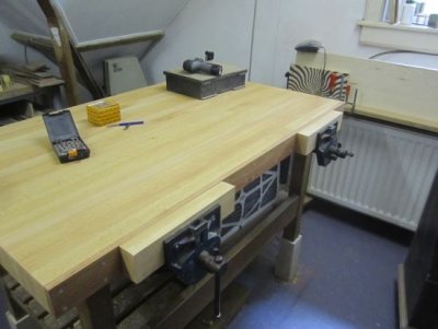

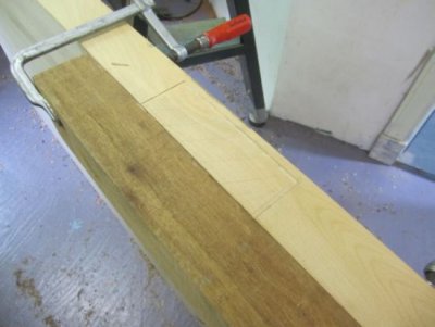

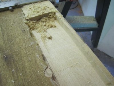

Zo...vanmiddag even wat tijd vrijgemaakt voor mijn werkbankje....

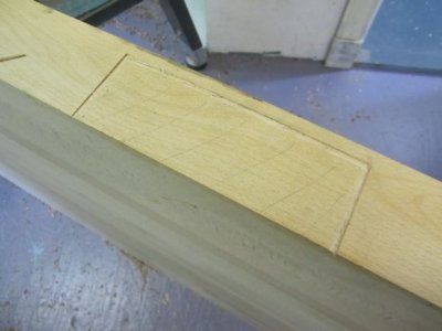

Eerst afgetekend wat verwijderd moet worden. De randen alvast weggebeiteld.....
Ik heb een dikke balk tegen het blad aan geklemd om meer werkoppervlak te creeren
Moest wel even denken aan mijn bovenfrees-fiasco van vorige week......

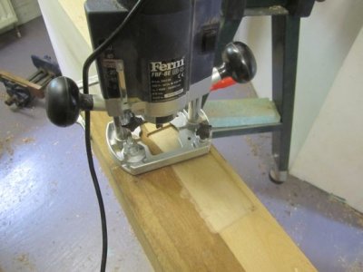

Het gros heb ik verwijderd met de bovenfrees, de hoeken verder met een beitel opgeschoond

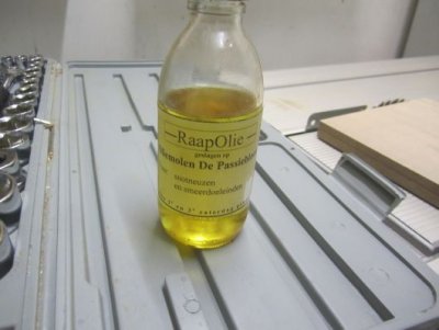

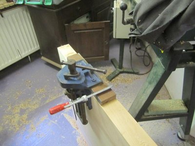

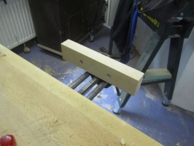

De bankschroef heb ik nu met een lijmklem aan het blad gezet....zo kan ik de gaten boren waar de houtdraaibouten in komen
Raapolie voor het smeren van de bouten....werkt super!!
