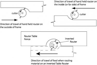

Aha, zo zit dat. Dan kan ik me inderdaad voorstellen dat je frees wat onrustiger snijdt, met zo weinig toeren.
Tip om te voorkomen dat je de verkeerde kant op freest: zet met een merkstift een pijl met de draairichting bovenop de bodemplaat van je freeshulpstuk. Je moet de frees vervolgens in de richting van de pijl aan de snijzijde voortbewegen.
Zie ook plaatje.
