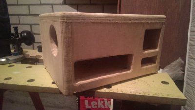

dat heeft tot dit resultaat geleid (moet nog een hoop schuren en afwerken natuurlijk)

Ik zie wat hobbels in de gaten. Je kan die beter met een mal maken. Bovenfrees met een kopieerfrees of met een kopieerring, dat kan beide. Maar dan wordt het wel in één keer strak (mits de mal strak is). Een strakke mal kan je maken met vier plankjes die je op de juiste maat molenwiekt.
Indien nodig kan ik van dit principe wel eens een beschrijving plaatsen, ik maak hier regelmatig gebruik van.

dat klopt van die bobbels... dat grote rechthoekige gat is met een dremel met snijfrees langs een geleiderail uitgezaagd, en dat ging in drie richtingen goed maar in de vierde richting besloot ineens mijn dremeltje van de geleiderail "weg te lopen", hoe hard ik ook duwde om dat te voorkomen. achteraf (toen ik de geleiderail al had weggehaald) bedacht ik me dat dat waarschijnlijk kwam omdat ik net die ene snede van de andere kant af benaderde. volgende keer is dat ook keurig recht ;)
de andere twee gaten achterin zijn met een decoupeerzaag uitgezaagd. ik dacht dat dat beter zou gaan maar dat eindigde dus met een hele hoop raspwerk om het goed te krijgen... en raspen gaat nooit mooi recht zo bleek ;)
die deuk in het hoekje komt omdat ik mijn bovenfrees niet goed vast op hoogte had gezet waardoor hij een beetje wegzakte toen ik er iets te stevig op leunde...
er zit ook ergens een nogal rafelige freesrand omdat de boormachine die in de bovenfrees zit besloot op de klopstand te springen onder het frezen!
al met al heb ik hier een hele hoop van geleerd!
die mallen zijn een goed idee, daar ga ik eens rustig over zitten spinzen hoe ik dat het beste aan kan pakken want veel van die gaten hebben standaarddimensies dus dan zou een mal erg handig zijn..
enneh, ik geloof dat het wel klopt wat mijn collega zei he? dat een kopieerfrees nog eens mijn beste vriend in de werkplaats zou worden?!

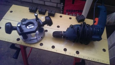

Je kast, is ie zo klein of is het hout zo dik, kun nu afwerken op een bandschuurmachine of met een bovenfrees met een frees er in die aan het uiteinde van een kogellagertjes is voorzien. Het lagertje heeft dezelfde diameter als de frees en het lagertje laat je aanlopen op het diepstliggende deel; de frees freest het geheel dan mooi vlak.

het kastje is ongeveer 30b x 27d x 17h, en is van 18mm hardhouten multiplex gemaakt, zo ongeveer sterk genoeg om op te dansen dus ;)
oh enne, fotootje van mijn frees voor roald:
