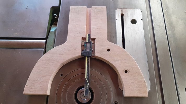

Poortstuk
22 jan 2021
186
94
Aalten
Zelf wat geknutseld.
De poten groot genoeg tov de frees om tegen de geleider te kunnen steunen.
