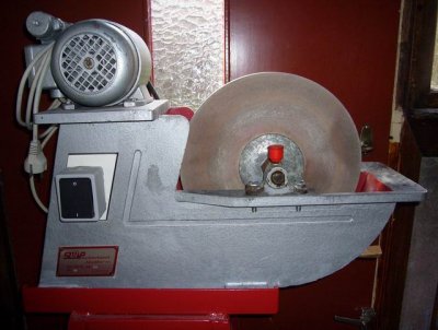

Eigenlijk op zoek naar zo'n ouderwetse handbediende zandsteenslijper kwam ik dit beestje tegen:

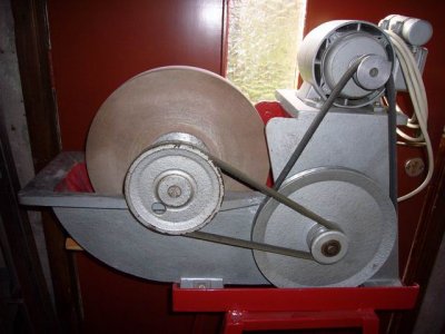

De steen is 45 mm breed en (na vlakken) nog ruim 32 cm in doorsnee. De motor doet 1420 rpm, door de dubbele vertraging draait de steen ca. 90 rpm.
Het slijpvlak was erg scheef en hol afgesleten, waarschijnlijk door veelvuldig messen slijpen uit de losse hand. Bovendien draaide de steen wel 3 mm uit het centrum, hopelijk niet door hardheidsverschillen. Ik zag er tegenop om de steen los te maken (scheurgevaar?), vlakken leek me een beter idee.

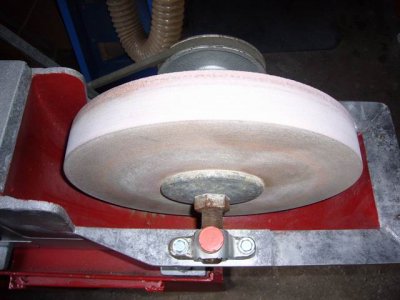

Het eerste idee was simpel: hou iets dat harder is dan de steen heel goed vast, laat de steen met de hoogste punten er tegenaan draaien en voila....... helemaal niets!
Verschillende types gradatiesteen, een hardmetalen freesje en een betonboor geprobeerd, met als enig resultaat een klein beetje stof in de bak en een rechterhand die nog een hele tijd met 90 bewegingen per minuut natrilde.
Het tweede idee had al wat meer effect: de hardmetalen driehoekige schraper op de Fein gezet, beide apparaten ingeschakeld en proberen om de Fein goed stil te houden. Dat viel nog steeds niet mee. Wel wat meer stof, gelukkig op tijd de afzuiging erbij gezet, maar zo zou het nog dagen duren.
Het derde idee: ik zag op internet dat je hiervoor een staafje met diamantpunt kunt bestellen, maar ik wou het graag NU klaar hebben. Kent u dat :confused:? Ik had wel een diamant slijpschijfje....
Dus de veiligheidsbril weer op, oordoppen in, stofzuiger aan en vervolgens heeeeel voorzichtig de haakse slijper langs de draaiende slijpsteen gehaald. En dat liep als een trein, binnen een paar minuten was de steen in balans. Ik heb de hoge linkerkant vlak en goed haaks op de zijkant gemaakt. Nu de steen in balans draaide was de gradatiesteen wel goed bruikbaar. Ongeveer 12 mm aan de rechterkant loopt nog wat af, ik twijfelde nog een beetje of ik die extra mm's moest opofferen. In het gebruik zal het vlakke stuk steeds breder worden.

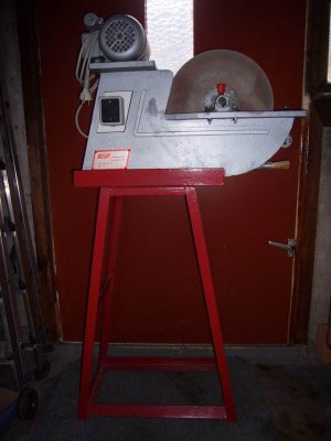

Nu nog een beitelsteun erop. Ik heb een Creusen beitelsteun die ik er met wat aanpassingen op kan zetten, maar misschien voel ik wel meer voor een verstelbaar Trespa plateautje. Goede ideeën zijn welkom.

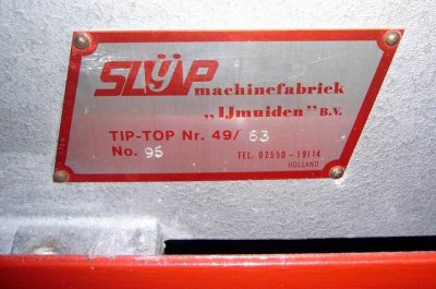

Zoek even op afritser. Ik heb ook diverse machies van slijpfabriek ijmuiden. Prof spul datbij dagelijks gebruik bijna een leven lang mee gaat.
Kor
10 jun 2012
1.201
564
Dank je Wim, ik was de afritser al tegengekomen. De machine ziet er inderdaad erg robuust uit. De draairichting bleek ook nog eens omkeerbaar. Hij stond op "trek", heb hem aan de hand van een schemaatje in het aansluitdoosje op "duw" gezet.
