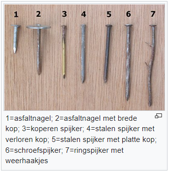

Compliment overigens om de term nagel te gebruiken, waar bijna iedereen die ik ken (net als ik) spijker zegt tegen draadnagels
wikipedia treedt jou bij
in mijn streek spreken we hoofdzakelijk over nagels, zonder meer
het voorvoegsel 'draad' duidt bij ons op nagels met draaiende ribbels in spiraalvorm aan de buitenkant waardoor de nagel vaster in het hout zit, zoals bij palletten
zoals bij 'schroefdraad', 'buitendraad', enz
dat type noemt wikipedia onder nummer 6 dan weer 'schroefspijker'
5 van de 7 voorbeelden die ze geven, noemen ze trouwens tot mijn verbazing 'spijker'
wat mij zeker voor de nummers 4 en 5 niet konsekwent overkomt
terminologie . . .

Nummer 7 lijkt mij eerder een nagel uit een schiethamer waar de nagels met dunne draadjes aan elkaar zitten om zo als strip te worden ingevoerd, wat er uitziet als weerhaakje is de bevestiging van die strip welke met het inschieten afbreekt en deze kom je vaak in pallethout tegen wanneer dat geschaafd wordt voor hergebruik.
Mij is op school verteld dat de term draadnagel komt van de draad waar de nagel van gemaakt wordt, een stuk draad wordt ingespannen waarna er een kop en een punt aangestanst wordt.
