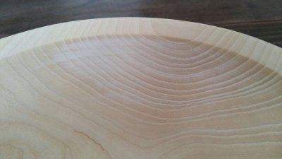

Nu ben ik begonnen met de eerste schaal/kom na te draaien en loop tegen het probleem om dat ik niet glad krijg en er draaiporen achter blijven.
Schuren kan....... maar dit geeft veel stof en kost tijd. Voor mij zelf, wil ik het doen zoals het hoort ...... houtdraaien en niet houtschuren.
Nogmaals de foto waar je op kunt zien wat ik bedoel met draaisporen.

Peter, ik zou het toch eerst zoeken in de scherpte van je beitel. Ik ken deze draaisporen en met schuren heb ik het er nooit uitgekregen. Wel door het oefenen, en nog eens oefenen met een scherpe, niet te grote schalenguts, waar ook de hiel is van weg geslepen. Ook de stand van je beitel op het hout is belangrijk. Probeer een parabool te draaien naar het midden. Toen ik dit eindelijk onder de knie kreeg heb nooit zwaarder schuurpapier gebruikt als p180.

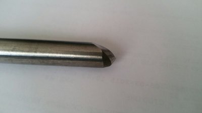

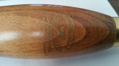

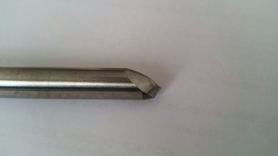

Hier een paar foto's van de guts die ik gebruik.
De guts heeft een diamter van 12 mm en ik heb 'm onder een hoek van 55 graden geslepen (Glenn Lucas copy cat :cool:)

Draaisporen wegschuren is saai. Het is het mooist als je na het draaien überhaupt geen draaisporen hebt! Dat kan je bereiken met een vers geslepen beitel waarvan de vouw strak over het hout loopt. En bij schaal 150 ging het bij mij al beter dan bij schaal nr 5... oefening baart kunst... Ik merk altijd dat dezelfde handeling een aantal keren herhalen het mooiste resultaat geeft.

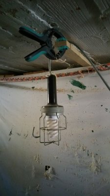

Investeren in een lamp....;)... bedoel je dit ?
Vast niet he........ Heb je een suggestie voor een betaalbare verlichting?

Goede verlichting:
http://www.ikea.com/nl/nl/catalog/products/80163192/
Zijn ideaal, ook te koop met voetje maar dit model kan je gewoon overal op vastklemmen en ze zijn goed te richten, EN, ze zijn zeer betaalbaar!
Over de draaisporen: ik heb gemerkt dat het ofwel in één keer goed gaat en er geen sporen zijn (schuren met 120/180/240 etc), ofwel er zijn sporen en dan krijg IK ze alleen weg door met veel geweld te schuren (korrel 40/80/120 etc). Zo hoort het niet, maar ja. Spoor breekt wet, denk ik dan maar, met nadraaien krijg ik ze niet weg. Overigens denk ik eerlijk gezegd dat er maar weinig draaiers zijn die altijd en iedere keer meteen een perfect resultaat hebben en nauwelijks hoeven te schuren. Veel draaiers gezien en gesproken, ook grote namen, en bij doorvragen zeggen ze toch allemaal met een scheve grijns dat het echt niet altijd in één keer goed lukt. En schuurpapier hebben ze ook allemaal liggen, meestal ook korrel 40 ;) Daarmee wil ik zeker niet zeggen dat het niet het streven moet zijn om het WEL in een keer goed te doen, das ook mijn uitdaging. Veel oefenen, dus.
Succes!
Groet, Rob.
PS: overigens heb ik een privé-theorie over de oorzaak in sommige gevallen. Vooral bij wat zachter hout constateer ik steeds weer dat een afgedraaide kom of vaas een tikkie ovaal wordt. Logisch, gezien de structuur van een stuk hout. Het is maar een heel kleine afwijking maar ik denk net voldoende om er voor te zorgen dat de afname in het diepere gedeelte anders verloopt dan in het hogere gedeelte, met als gevolg een grovere structuur. Als ik kops draai heb ik nooit last van draaisporen en die kommen of vazen trekken dan ook niet ovaal. Is dit iets wat jullie bekend voorkomt? (Voor hetzelfde geld is het een bekende theorie, heb er nooit verder naar gezocht :eek:)

Met goeie verlichting bedoel ik een 50 of 100 W halogeenspot die makkelijk in allerlei posities is te manoeuvreren is. Ik gebruik een fijne Vertex lamp:

Dit heb in net gevonden op het web en besteld. betaalbaren leunspaan verlichting
http://www.sewweb.nl/?381,naaimachine-led-verlichting
gr stelt
12.508
3.548
Ik gebruik een oudere versie van dat ikea lampje. Ze voldoen lichttechnisch. Mechanisch vind ik ze minder in deze toepassing. De klem is veel te klein voor mijn bank lampjes op een magneet lijken mij veel handiger.

Ik vind die Ikea lampjes ideaal. De klem is voor mijn werkomgeving ruim voldoende, ik heb er drie in mijn werkplaats op verschillende plekken, twee met klem en een met een voetje. Kost niks, werkt prima.
Lampen met een magneet zijn helemaal geweldig, maar helaas meestal stukken duurder of je moet ze zelf maken. Ik ben zunig en ik heb weinig tijd, vandaar Ikea.
