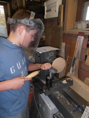

Gisteren namiddag hebben Guillaume en ik weer wat samen gedraaid.
Zoals je al kon vernemen heeft Guillaume zich heel goed geamuseerd.
Gisteren avond zijn we samen naar de bijeenkomst geweest van de Vlaamse houtdraaiersgilde waarvan Quillaume zijn eerste stukjes heeft meegenomen en ook zijn eindresultaat van het nachtlampje.
Hij is met open handden ontvangen geweest en heeft een aantal forumleden ontmoet.
Hier volgen nog heel wat foto's rond het maken van het voetstukje en de volledige samenstelling van het nachtlampje.

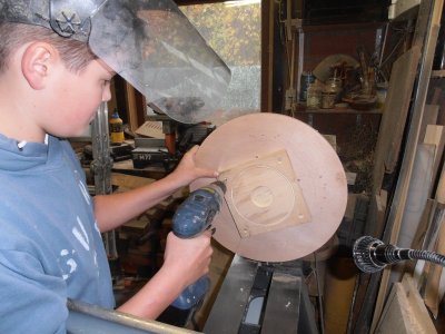

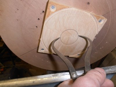

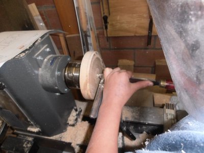

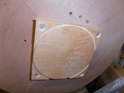

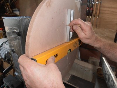

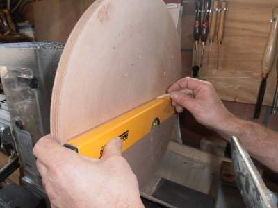

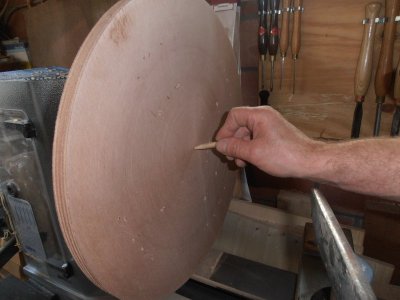

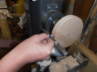

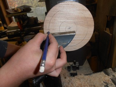

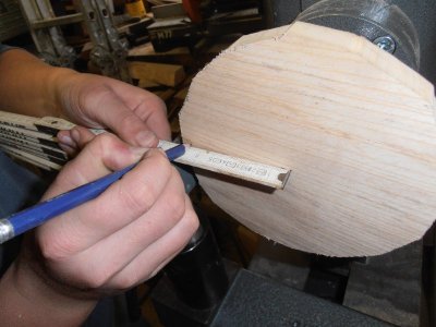

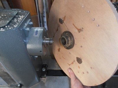

We zijn gestart met een muliplex-plateau met vaste flens op de draaibank te draaien, het middelpunt bepalen en 2 haakse aslijnen dwars door het middelpunt.

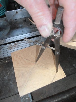

Diagonalen trekken op het werkstuk en via de kraspasser een diameter van +/- 150 mm aftekenen.
Met een potlood nog eens in de kras gaan om de cirkel duidelijk te zien bij het draaien.

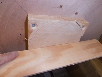

Gaatjes boren in de wegvallende delen waar het niet zal hinderen bij het draaien.
De hoekpunten van het werkstuk gelijk leggen op de aslijnen en vast schroeven.

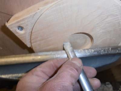

Met een steekbeitel een groefje maken (150 mm lijn) om een referentie te hebben voor het op maat te zagen.
Werkstuk op dikte/vlak draaien.
Opletten, de schroeven moeten diep genoeg gedraaid worden zodanig dat je met de beitel er niet opzit tijdens het draaien.

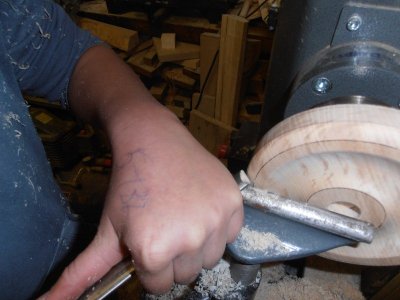

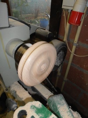

Uitholling draaien om een klauwplaat op te kunnen plaatsen.
sirjacobsd
27 feb 2014
2.796
46

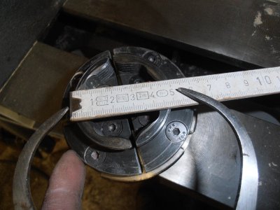

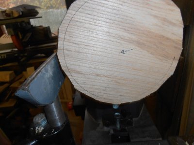

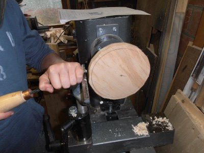

De uitholling iets schuin draaien voor het grijpen van klauwkop.
De afschuining is +/- 2 à 3 mm.

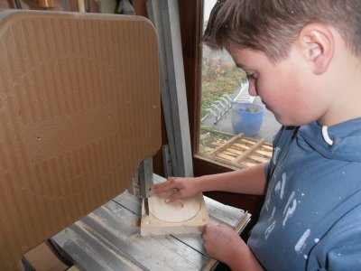

Werkstuk afschroeven en uitzagen met de lintzaag.

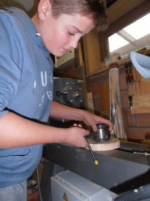

Klauwkop plaatsen op het werkstuk en op de draaibank bevestigen.

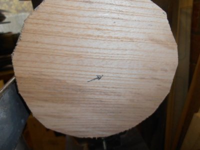

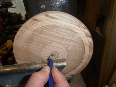

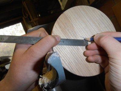

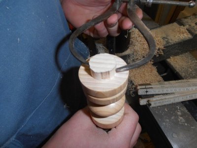

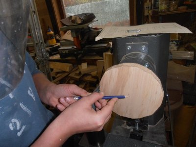

Middelpunt bepalen op het werkstuk.
Buitendiameter van het voetstukje op plaatsen (140 mm).

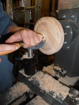

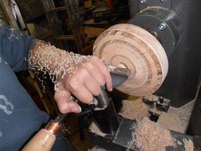

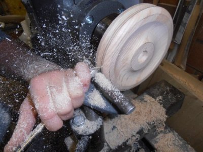

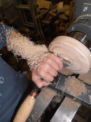

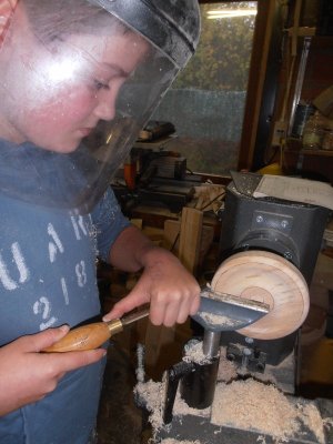

Buitendiameter op afmeting draaien met een guts.

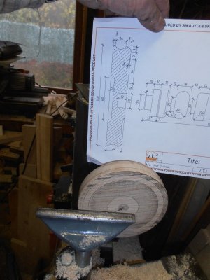

Verdelingen aftekenen op de voor-en zijkant volgens de tekening.

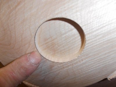

Gat draaien voor de aangedraaide deugel van het staande gedeelte die eerder werd gemaakt.
Eerst met een grote steekbeitel en daarna met een kleine naar mate het gat dieper wordt.

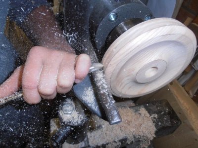

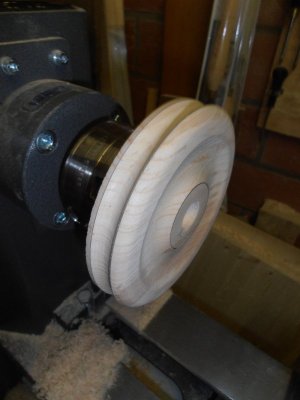

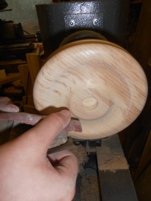

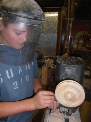

Versiering bovenvlak uitwerken.
Afronding maken voorkant met zijkant.
Uitholling zijkant maken.

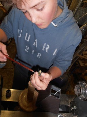

Daarvoor mocht Quillaume eens kennis maken met een speciale beitel.
Deze vond hij uitstekend.

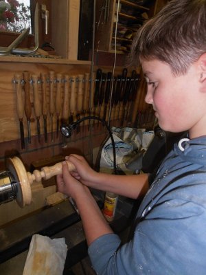

Hier nog een tussendoorse foto van mijn stuk op mijn andere draaibank waarvan ik alles weer stap voor stap voor toonde.

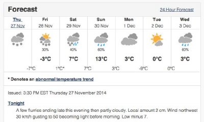

Oh it is cool/cold up here Jacob, Anny and I went to a performance here in town and on our way back home the temperature info read 24 below, the road was nice and clean, bright slice of moon in the sky, it’ll be a bit colder yet overnight, we haven’t gotten much snow here so far, there’s about 10 cm on the ground.
Here’s the forecast for the next couple of days, gives you the high and lows and an idea of the weather here now :)
Bekijk bijlage 22584

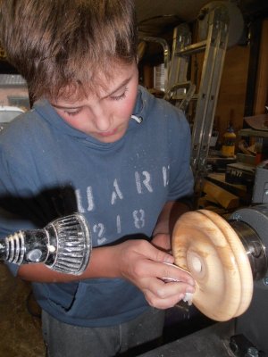

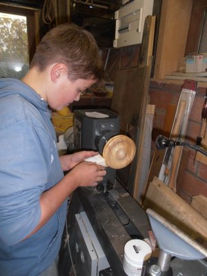

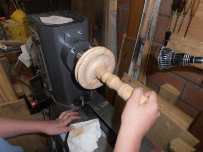

Werkstuk schuren en afwerken met shellawax.
De 2 gedraaide stukken eens in elkaar passen.

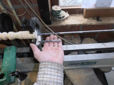

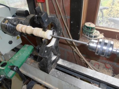

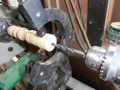

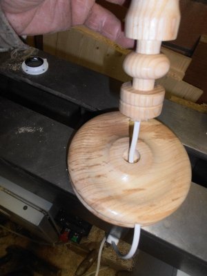

Gat boren voor de elektriciteitskabel met schakelaartje eraan door het staande gedeelte.
Dit moesten we doen met de draaibank waar ik alles op voor toonde omdat ik nog geen bril heb op mijn WIVAMAC draaibank.
Eerst werd er een korte boor van diameter 8 mm gebruikt om achteraf met een lange van 8 mm door te gaan.

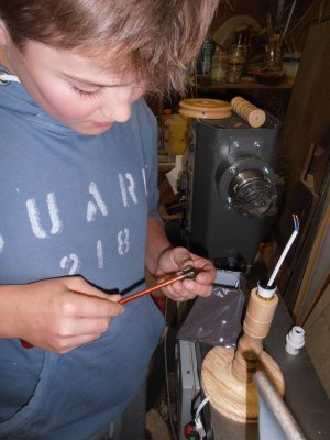

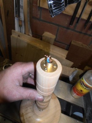

Tussnedoorse foto met ons geheel.

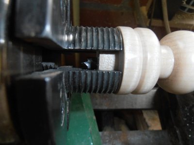

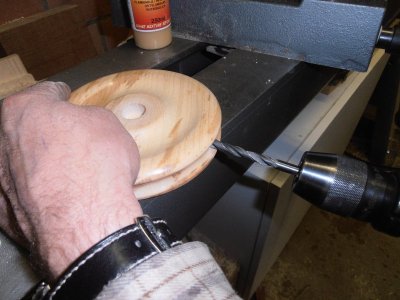

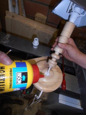

Gaatje boren in het voetstukje.

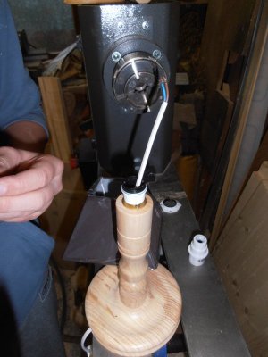

De bekabeling doortrekken lamphouderplaatje monteren en aansluiting doen.

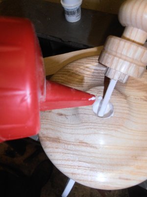

Lijm in het voetstukje aanbrengen en de staander erin lijmen.

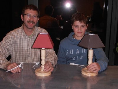

Eindresultaat.
Slotwoord.
We hebben elkaar leren kennen via deze boeiende forum waarvan er enkele toevalligheden aanwezig waren.
Quillaume zit bij mij op school waarvan ik hem nog niet kende.
Nog een groot toeval is dat de papa van Quillaume even oud is als ik en we hebben samen op school gezeten waar ik nu les geef.
Hij heeft de beroepsrichting gedaan en ik de technische richting houtbewerking.
Om het plaatje nog completer te maken, zijn papa en ik hebben samen 28 jaar geleden de legerdienst gedaan in Duitsland.
We hebben ondertussen al foto's bekeken van toen.
Als dit niet mooi is.
Om af te ronden, Quilaume en ik hebben genoten van de eerste draaimomenten.
We zetten dit zeker verder om samen te draaien.
Hopelijk hebben jullie hier wat van opgestoken.
Hier de tekeningen in PDF-bestanden.
Als je ze afdrukt, moet je de printer instellen op ware grote, anders kunnen de afmetingen wat afwijken.
Het zijn allebei A4-formaten.
Bekijk bijlage nachtlampje basisoefeningen met afmetingen.pdf
Bekijk bijlage nachtlampje basisoefeningen zonder afmetingen.pdf
Succes bij het draaien van dit exemplaar en vergeet uw eindresultaat niet te plaatsen op de forum.
Sirjacobs Didier en houtdraaier Quillaume.

Mooi werk Guillaume, het ziet er heel goed uit.
Maar ik zie dat je er ook een zeer gedetaileerde tekening bij hebt, iets wat ik altijd vergeet.
Rien,
Tekeningen zijn heel belangrijk.
Dit is de helft van de ganse zaak waardoor je heel veel inzicht krijgt om iets in een logische volgorde te realiseren.
