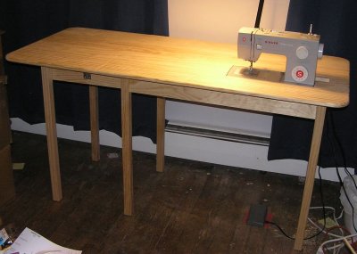

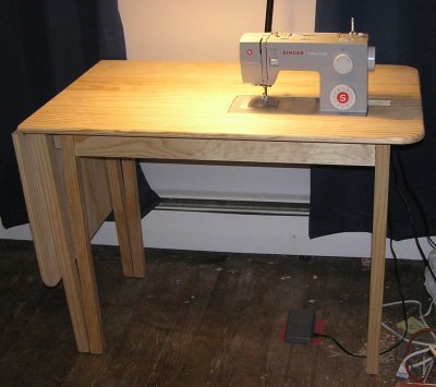

Ik was een beetje optimistisch toen ik schreef dat de tafel kwa bewerkingen af was. Edoch er komt nog een ladekastje voor het garen en andere benodigdheden. Ik heb wel de tafel op de eindbestemming in elkaar gezet en bedrijfsgereed gemaakt. Waar de stekker in de machine gaat moest ook een kleine gleuf gemaakt worden in de rand onder het tafelblad. Met een Forstnerboor heb ik verticaal een hap uit de rand gehaald. De rand is 3/4" dik en de boor was 1". De boor stak aan beide kanten van de rand iets uit. Het was de eerste keer dat ik zo een truc uithaalde. Ik deed het extra voorzichtig en het ging perfect. Na het wegsteken van de randjes paste de stekker er precies in. Ook het uitklappen heb ik getest. Een pesterig millimetertje van de poot zit een soepele operatie in de weg. Morgen maar even aanpassen.
Nu een ladekastje fabrieken en dan kan ik aan de voorbereidingen voor Kerstmis beginnen.

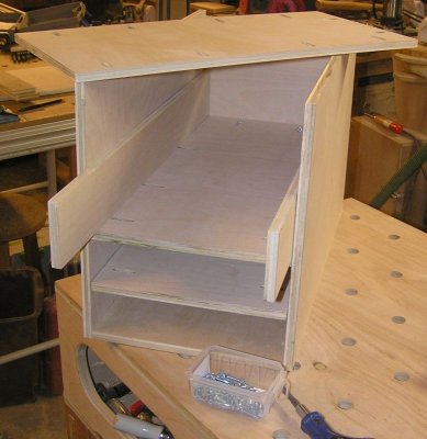

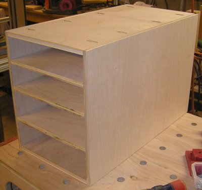

Het ladekastje was nu aan de beurt. Ik had een hele plaat 12 mm multiplex gevierendeeld gekocht. Ik had de globale buitenafmetingen bepaald met twee lades van 60 hoog en twee van 80. Alles zou met potgat schroeven vastgezet worden zodat even puzzelen was waar de gaten moesten komen om niet zichtbaar te zijn maar ook in welke volgorde alles geschroefd moest worden om jezelf niet in een hoek te schilderen zoals men hier pleegt te zeggen.
Halverwege het karkas. Met stroken ply houd ik de schotten op de juiste afstand. Ik bouw het ondersteboven op zodat de schroefgaten aan de onderkant van de schotten komen.
Het karkas zit in elkaar.

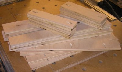

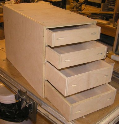

Dit stapeltje bevat alle componenten voor de laden, geboord en wel.
Ik had de laden 5 mm lager, 10 mm korter en 2 mm smaller gemaakt om zeker te zijn dat de laden zouden passen en ook geen druk opbouwen bij het dichtschuiven.

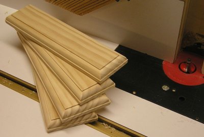

Van de overschotten van het pine heb ik fronten gemaakt.

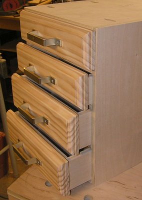

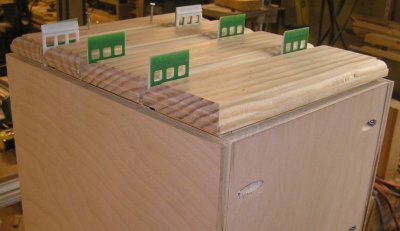

Van plastic shims maakte ik een combinatie die ongeveer 4mm dik was. De laden had ik aan de achterkant met een strookje ply opgedikt zodat de laden net uitstaken. Met wiggen werden de laden ook tegen de bodem geklemd. Eén front werd gepositioneerd en vast geklemd. De overige fronten werden hier op uitgelijnd. De fronten waren al voorgeboord voor de handgrepen. Met die gaten zette ik de fronten vast op de laden. Daarna werd van binnen uit het front vast geschroefd aan de lade.
De grepen had ik nog uit Nederland meegebracht. Het gaat er al een beetje op lijken.

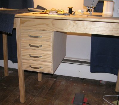

Aan de achterkant van de kast had ik een strook ply geschroefd zodat de kast tegen de achterpoten geschroefd kon worden. Aan de voorkant gingen 4 schroeven via de openingen voor de laden in de voorpoot. Dat waait er niet meer af zou m'n vader gezegd hebben.

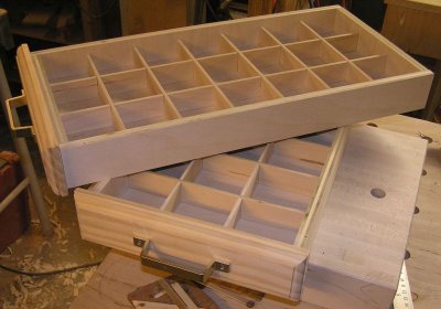

Nu moet ik nog de schotjes in de laden maken zodat de prulletjes niet door elkaar rollen. De bovenste twee krijgen allemaal kleine vakjes voor klossen en spoelen garen. De rest één of twee schotten voor het grotere werk.

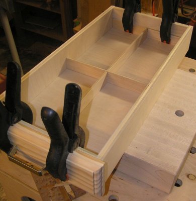

De laatste hand is aan de naaitafel gelegd. Als de geest later vaardig is gaat er misschien nog een laklaag overheen. Eerst wil ik zien of de stof soepel genoeg over de tafel glijdt.
Ik heb een vakverdeling gemaakt van 4,5 mm triplex. Dat Chinese spul splintert aardig maar dat zit lekker aan de achterkant. Ik had de latjes op breedte en lengte gezaagd. Op één latje tekende ik de plaats waar de gleuf moest komen. Met de aanslag op de slede was alles precies op maat te krijgen. Ik heb twee laden voorzien van de kleine vakjes.
Eén lade kreeg vier vakken. Ik volgde de zelfde zaagprocedure. Om het lange stuk te positioneren heb ik twee strookjes triplex aan elk einde gelijmd zodat de lange strip opgesloten zit. Het korte stripje zit zo strak in de gleuf dat fixeren niet nodig is. Ik heb geen lijm gebruikt want dat geeft in dit soort van situaties altijd een knoeiboel.
