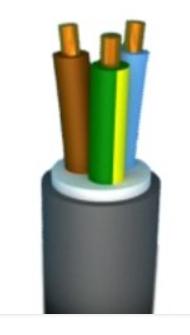

omdat de soort elektriekdraad in de rand van dit draadje ligt, ga ik het nu niet opzoeken, maar ik ben er bijna zeker van dat volgens het arei (algemeen reglement op de elektrische installaties) voor in de grond enkel xvb of exvb toegelaten is
voor binnen vind ik flex handiger dan xvb, omdat die zich makkelijker laat plooien/leggen + strippen
flex heeft ook het voordeel dat je in principe nadien een draadje bij kan trekken, of er een of meer uit trekken wanneer je die niet nodig hebt + nadien kan hergebruiken
komt het op ruimte aan, dan neem ik xvb
ieder zijn voorkeur
voor mij op voorwaarde dat het reglementair blijft
wat ik bij collega's niet altijd vaststel
