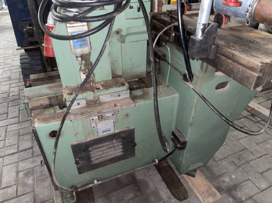

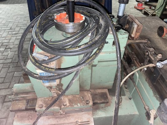

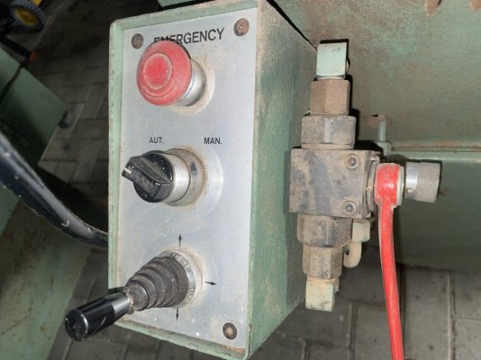

Hallo,

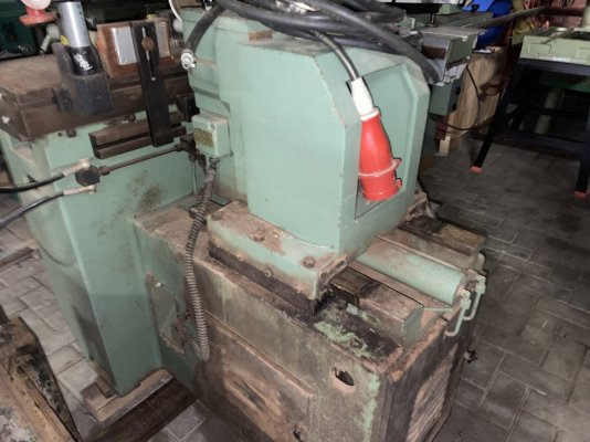

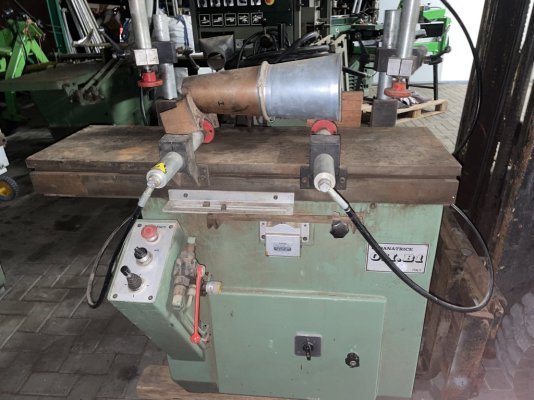

Vorige week heb ik een stel houtbewerkingsmachines op de kop kunnen tikken, een Helma rondloop pennenbank, Helma dubbele oscillerende langgatboor en een muti omb.1 gatensteek.

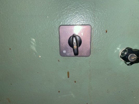

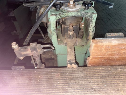

Wat betreft deze laatste machine is mij het één en ander onduidelijk, ik begrijp niet hoe deze machine werkt en hoe ik de machine in het werk stel. Bovendien kan ik op internet niet vinden hoeveel bar lucht ik moet aansluiten op de machine. Is hier iemand die mij dit kan vertellen?
Bij de bijlage zit een foto van een soortgelijke muti gatensteek.

He je hem al aangesloten? Als je hem dan aan zet zie je wat hij doet. 6 bar is over het algemeen de werkdruk van je luchtcylinders en ventielen. Het gat leegblazen werkt op bijna elke druk. De slag kan je instellen op de kop. Heb je er maar 1 beitel bij?

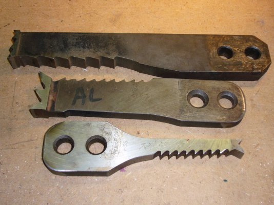

Staan regelmatig op marktplaats aangeboden. Met verzetten kan je wel grotere gaten maken, maar geen kleinere. Nieuw zijn de beitels redelijk aan de prijs. Reken voor snelstaal op vanaf 300 euro incl en hardmetaal vanaf 500 euro incl. per stuk.

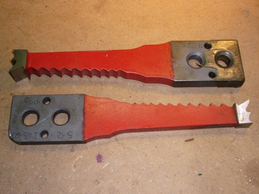

Als je denkt dat ze op jouw machine passen, wil ik wel even op zolder kijken of deze er nog liggen:
Heb de beitels ooit (2011?) in een veilingpartijtje aangetroffen en had er zelf geen bestemming voor. Indertijd opgeborgen nadat ik foto's heb gemaakt en de gegevens vastgelegd:
Gatsteekbeitel gebruikt, LxBxD=220x40x18
Gatsteekbeitel gebruikt, "ALHOUT" L60-75 S16
Gatsteekbeitel gebruikt, MAKA HSS 12/30-45/70
Gatsteekbeitel nieuw, P90 XV L45-60 S12
Gatsteekbeitel nieuw, P90 XV L45-60 S20
"Nieuw / gebruikt" als zodanig beoordeeld door een niet ter zake deskundige (ik, zei de gek).
