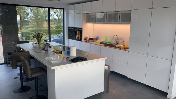

Hier ook een zweedse keuken met eigen gemaakt blad van HPL
Dit is/was een test om te bepalen of ik zelf een blad kon maken wat aan mijn eisen zou voldoen.
Ik vind de test geslaagd en tzt zal ik een nieuw blad gaan maken van wat donkerder HPL.

Ik heb uiteindelijke een onderlaag van 2x18 verlijmd multiplex als basis gebruikt met daarop een HPL plaat.
Doordat ik de randgelijk heb gehouden met bovenkant HPL maar verlijmd zit aan de Multiplex, sluit ik de plaat als t ware op.
Zit geen constructieve gedachte achter maar zo kwam het uit.
En nogmaals deze setup was eigenlijk bedoeld om de periode te overbruggen dat we geen werkblad hadden, maar toch de keuken functioneel wilde hebben.
Het werkt zodanig goed, dat we de aanschaf werkblad on hold hebben gezet en ik denk ik met een nieuwe plaat HPL een defintief exemplaar ga maken.
Veranderingen in die nieuwe plaat zullen dan een andere kleur zijn, en een nog strakker uitgezaagd gat voor de kookplaat....
Ik heb namelijk exact de inbouw maten van de fabrikant gebruikt maar die is imho toch te ruim.
En ik had door het inzagen met de invalzaag rechte hoeken en de hoeken van de kookplaat hebben een radius dus dat wil ik nog aanpassen zodat de plaat nog mooier past.
