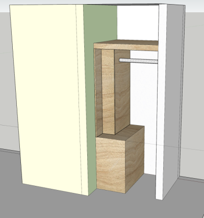

Een andere vraag die dan bij me opkomt, is multiplex voor een kast dan eigenlijk niet een "te dure" optie? MDF is natuurlijk vele male goedkoper (en minder sterk). Zie mijn snelle schets voor de toekomstige kast/kapstok in een nis: een ladeblok, met daarboven een smal staand kastje met een garderobestang eraan, met daarbovenop een (holle?) plank bevestigt op de muur.

het ontwerp ziet er in ieder geval uitdagend uit
zijn die hoeken + kantjes om iets weg te stoppen of vind je het gewoon iets speciaals ?

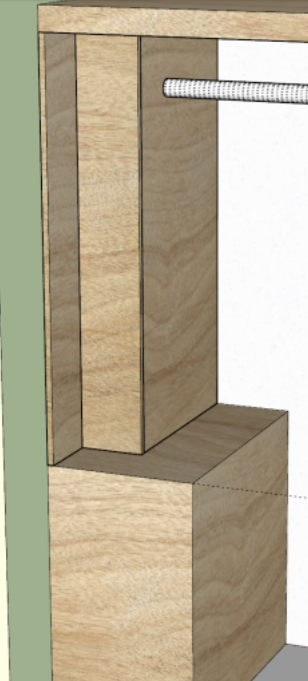

Het doorlopende randje voor de smalle kast is nog geen bedongen feit, wellicht dat die gewoon de diepte van die smalle kast wordt. Deze tekening is vooral nog gemaakt met het oog op "hoeveel plaatmateriaal gaat hier ongeveer in?".
