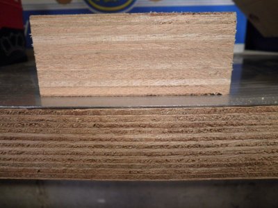

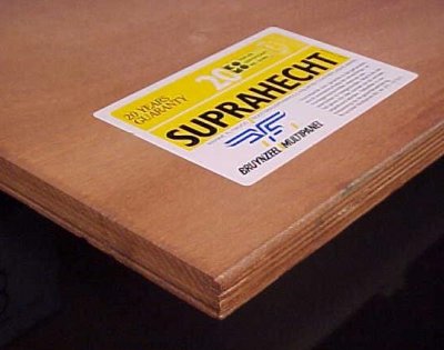

Ik gebruik het mahonie multiplex als werkbank van 6 meter langs de muur. 4 cm dik.
De bovenste is okoume en de onderste mahonie multiplex in de kwaliteit zoals Bruynzeel.

Dat wordt dan 2 platen op elkaar lijmen of een andere houtsoort.
Op mijn foto de bovenste in okoume en de onderste mahonie.
Waarbij de eerste de goedkoopste is.
