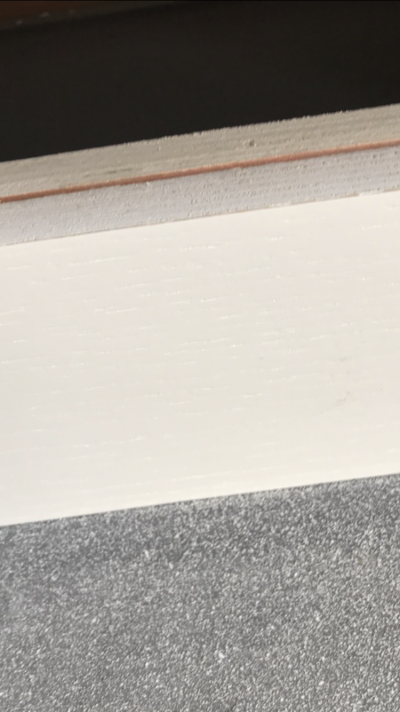

Wie kan mij zeggen of dit multiplex is mer fineer op of gewone geschilderde multiplex
Ik zou graag dit als plint gebruiken voor onderaan mijn kasten , maar als dot fineer is ik dacht dat dit niet geschilderd kon worden ?

het fineer zou een zekere dikte moeten hebben
tegenwoordig kan dat minimum tot 0,6 mm zakken
fineer of geschilderd ?
krab even op de toplaag
door 0,6 mm zit je niet direkt door
komt er enkel verf af, dan is het geschilderd of zit er een grondlaag op
heb je de referentie van de verkoper ? dan kijken we mee

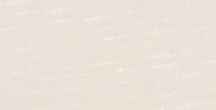

bij nader bekijken van de foto
de meer witte strepen doen me eerder denken aan de struktuur van de nerven van de toplaag van de mpx
dus eerder een geschilderde toplaag - noem het maar grondverf - omdat in de verdiepingen van de nerven meer verf gekropen is, waardoor ze witter tonen
onder welke naam verkoopt jouw houtboer dit ?

Bekijk bijlage 96645
Is van de keukenman ,en hij zegt dat het multiplex is met duneikfineer op,
maar heb hier mijn twijfels over ik denk dat het gewoon gelakte multiplex is met groeven opgetrokken ofzo als dat al te koop is ?
Is zowieso gelakt want is dezelfde kleur als de keuen

Fineer is niets anders als heel dun hout. Hout, plastic, staal, etc. kun je allemaal verven, wel met de juiste (voor)behandeling.

en als ik er wat lak afkrap hoe kan ik dan weten dat het fineer is ofniet?
zou het ook kunnen dat het gewoon gelakte multiplex is ? vraag me alleen af hoe die nerfjes er dan inkomen
8.918
2.486
uit jouw foto leid ik af dat het fineer is, omdat er een struktuur in zit
met struktuur doel ik op de holtes die ik in streepjes zie
heeft jouw keukenman/-vrouw de plint niet gelijmd, maar met zadelklemmen op de poten gezet, dan zou je die er vlot af moeten kunnen trekken + nadien weer op plaatsen
in dat geval kan je aan de zijkant zien hoe de samenstelling is
jouw vraag is: is het eiken fineer ?
de lengte en vorm van de streepjes doen mij aan eik denken
maar de kennis van hout van andere leden reikt kms verder dan de mijne
om te weten welke houtsoort als fineer gebruikt is, moet je er een plekje lak afbrabben
tenzij je ergens een reststukje hebt

Het is vaak al moeilijk hout te herkennen aan het ruwe, ongelakte oppervlak. Als het dekkend geverfd is wordt herkennen van de houtsoort bijna onmogelijk, zeker als het een dunne fineerlaag is en je dus de kopse kant ook al niet ziet. Eiken is relatief goedkoop, als je leverancier zegt dat het met eiken gefineerd multiplex is met daarna een witte laklaag zie ik in de foto's die je plaatst weinig reden om daaraan te twijfelen.
De voornaamste vraag in dit geval lijkt mij: past het bij de keuken? Zo ja, pas het dan toe. Zo nee: zoek een andere oplossing.

Voor de geïnteresseerden ,
Het is dus degelijk multiplex met eiken dunfineer gelakt in ram kleur
