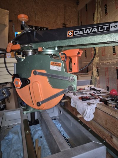

Een zaagmotor voor een dewalt nieuw type kost 560 euro.
Nou even langs geweest vanmiddag opnieuw wikkelen kwam op €541,00 ex btw.
Heb al een tweede staan maar die was voor onderdelen, want die heeft hetzelfde probleem schiet ik niet zoveel mee op, maar op zoek naar een derde dan

Bij wie heb je het wikkelen opgevraagd? Wat voor motor? 2,2 kw? Bij al die in europa gemaakte dewalts is de bedrading crustie. Dus verwacht er niet te veel van.

Gaat hier om een dw 125 en ben bij indumex geweest
Steken nog kleine stukjes draad uit, hij gaf het advies om zover als mogelijk een krimpkous op te zetten en de rest in 2componenten lijm te zetten waar de krimpkous niet meer overheen kan
