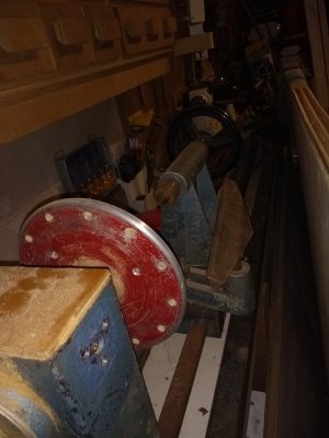

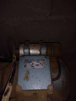

bij mij staat nog een LMS-bank (denk ik, plaatje is weg, zat gehoorbeschermingssticker over van de LTS-werkplaats, van die leraar m ook gekocht) stof te happen,
Aan boord Leuffer-Julich motor, heb je daar wat aan?
Over te nemen voor zacht prijsje

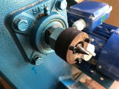

Kun je eens een foto van je aandrijfcenter posten? Is het het hout dat stil komt te staan of is het de motor die niet meer draait als je er kracht op zet?
Zekers, zie onderstaande foto. Het is de motor die niet meer draait als er even wat kracht op de beitel gezet wordt of het een wat groter werkstuk (doorsnee 20cm) is.
