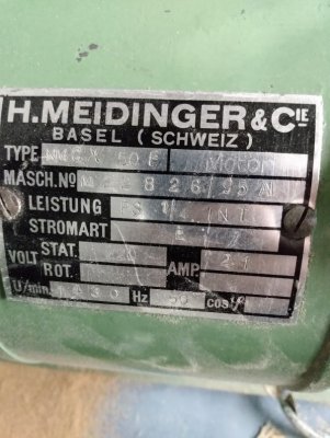

Hoe weet ik nu het vermogen van deze motor aan de hand van deze foto?elektromotor.jpg
Kan iemand mij hiermee helpen, want ben een leek ...

Als die zaag 462 Watt opneemt en er 184 weer afgeeft als zaagvermogen, heb je een mooi verwarmingselement :) Of zijn dat soort lage rendementen normaal?
(Uiteindelijk wordt zowat alle opgenomen vermogen ingezet in warmte, maar goed)
Dit soort motoren zijn in de regel inderdaad niet zo heel efficient. Tegenwoordig doen ze dat wel een stukje beter, maar het zijn inderdaad beste verwarmingselementjes. Vooral al je 3 of 4pk motoren hebt.
Ik kan misschien beter eens op zoek gaan naar een motor met wat meer vermogen voor mijn inca 260 :)

2,1 A x 220V = 462W, dus dat is het vermogen.
Opgenomen vermogen is stroom maal spanning maal cos phi= 462 maal ongeveer 0,8 = 370 watt.(ik kan het getal achter cos phi niet lezen maar 0,8 zal niet heel erg fout zijn)
Afgegeven is 1/4 pk is 184 watt. Rendement zou dan zijn 50%. Lijkt me niet onwaarschijnlijk voor zo''n klein motortje.
En da's dan weer een standaard 1/2 PK motortje...
Ik zou overigens wel iets meer rendement verwachten - als de helft aan warmte verdwijnt verwacht ik dat dat ding wel erg warm wordt?
Dat cos phi vakje is overigens gewoon leeg - dus niet zo gek dat je het niet kunt lezen ;-)

Ja Henk, het rendement lijkt me is wat aan de lage kant.
Wat warmte betreft: Het is ""maar"" 180 watt verlies en dit motortje is zeer waarschijnlijk niet voor continue vollast ontworpen.
Waarom stel je eigenlijk de vraag, heeft jou lintzaag moeite met zagen? Als de lintzaag er geen moeite mee heeft zou ik deze motor er lekker onder laten hangen. Neem aan dat het geen inca euro 260 is met de motor erop gemonteerd maar die eronder hangt en met een snaar aangedreven wordt?
