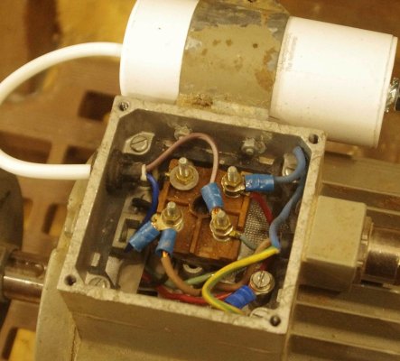

De motor van mijn Inca zaag wil niet op gang komen, dus ik dacht dat de condensator kapot was.
Nieuwe besteld en gemonteerd en het werkt nog steeds niet.
Als hij eenmaal draait, dan gaat het goed.

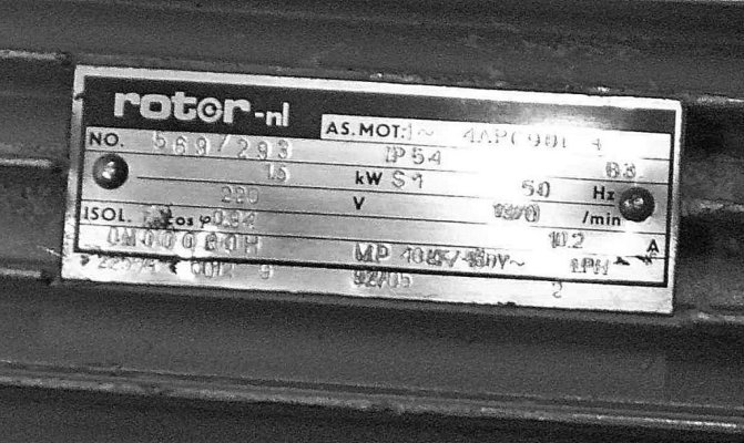

Het merk van de motor is Rotor en hij is 1500watt.
Er zat een condensator in van 40 uF 450 volt en de nieuwe heeft dezelfde gegevens.

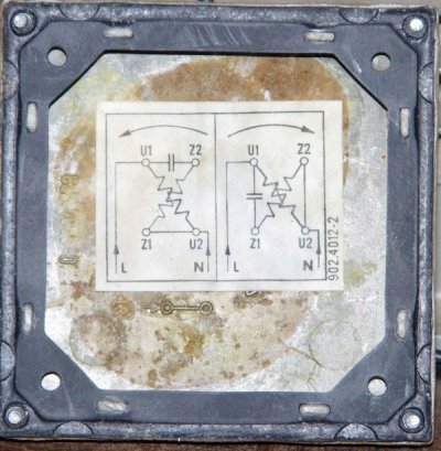

Het is niet helemaal duidelijk te zien, maar het lijkt dat er op de pen links boven wel een draad van de wikkeling zit, maar verder geen aansluiting. Zit er geen aansluitschema in de binnenkant van het deksel?
10.191
3.634
Op de site van ROTOR kan je het connection-diagram vinden van al hun motoren. Valt onder downloads & documents.
10.191
3.634
Als er een kant van je startwikkeling, nergens aan vast zit, dan verklaard dat wel waarom de motor ook met een nieuwe condensator niet wil starten. Zoek even het diagram van rotor op, dat ik aan gaf en volg even de draadjes bij jouw. Ik zou me voor kunnen stellen, dat er iets mis is gegaan bij het vervangen van de condensator.

Is die bruine draad (links onder) wel goed (stevig) verbonden ? Lijkt wel wat ver uit te steken.

Er staan inderdaad nummers op.
De diagrammen gevonden.
De draden zal ik controleren of ze vast zitten.

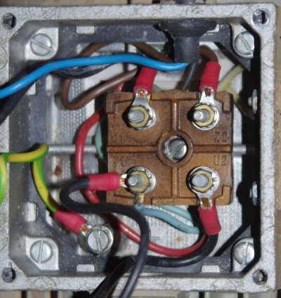

Op deze manier heb ik hem in het verleden aangesloten.
Condensator zit op Z1/U2
Bruin op U1
Blauw op U2
De motor kan trouwens 2 kanten op draaien

Condensator zit nu volgens mij op U1-Z1.
Was handiger geweest als je de foto's in dezelfde oriëntatie had geplaatst.
