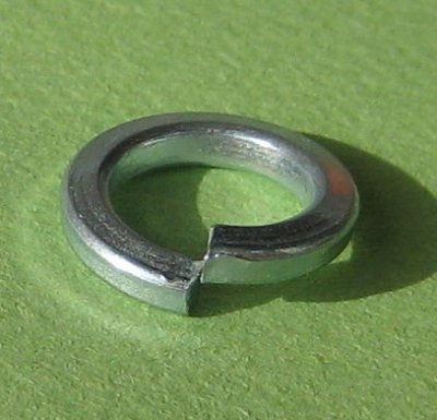

Bij het stomen van hout word het hout nat, warm, en uiteindelijk soepel. De soepele (te lange) lat word rond een mal geplooid op een dusdanige wijze dat de uiteinden elkaar dreigen te overlappen zoals op je tekening te zien is. Maar dit willen we juist niet omdat het buitenste uiteinde dan een andere curve krijgt dan de rest. Om dit te vermijden word met het buitenste uiteinde als het ware een nieuw toertje rond de mal gestart, je krijgt dan de aanzet van een schroefdraad of spiraal te zien. De twee uiteinden liggen nu niet in elkaars verlengde maar verspringen één breedte (hier 19mm) Dit heeft als eindresultaat dat beide uiteinden dezelfde curve hebben maar op een plat vlak liggend gaat één uiteinde omhoog wijzen zoals een veerring.
zo iets dus,
Gestoomd hout moet nu enige tijd op de mal blijven zitten tot het hout afgekoeld en gedroogd is, dit bedoelde ik met "droging". Eens gelost uit de mal kan de volgende fase starten, lassen zagen en lijmen, waarbij beide uiteinden moeiteloos in elkaars verlengde kunnen gebracht worden overigens, eens de lijm droog heb je dan een mooie ronde hoepel zonder één plat kantje erin.
