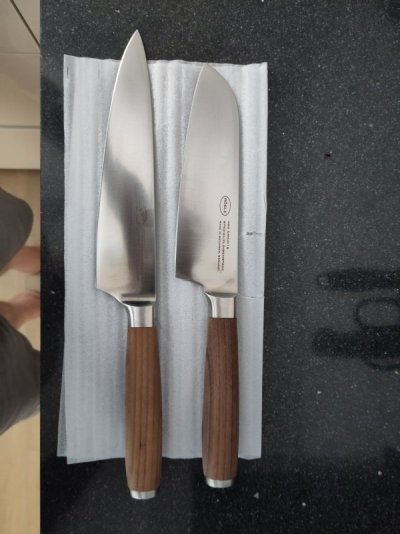

Ik kocht (zie foto) 2 mooie RÖSLE messen voor elk € 27,00. Volgens mij een koopje, maar dit nog terzijde. Het heft is van walnoot hout en het voelt aan alsof het helemaal niet behandeld is. Mogelijk is dat toch wel het geval.
Maar ik vraag mij nu af hoe ik ermee om moet gaan. Misschien moet ik de heften behandelen voordat ik ze ga gebruiken. Maar waarmee dan?
Mijn ideale eisenpakket:
- Het moet er als hout uit blijven zien, liefst ook als walnoot.
- Het moet geen last geven bij het gebruik in de keuken (plakken bijv.).
En is een keer dan genoeg, of zou het regelmatig moeten. Zelf heb ik geen idee en ik lees graag wat jullie ervan vinden.

Druivenpit olie ik gebruik het voor mijn houten snijplanken werk erg goed en als het hout droog aan voelt nog een laagje aanbrengen

Lijnzaadolie is toch net wat beter voor deze toepassing (in mijn ogen). Ik ben nog geen olie tegengekomen die noten er slecht laat uitzien :)

+1 voor de druivenpitolie.
En als het na een tijdje schraal oogt of aanvoelt,
met heet water afschrobben, goed laten drogen, en weer in de druivenpitolie.
