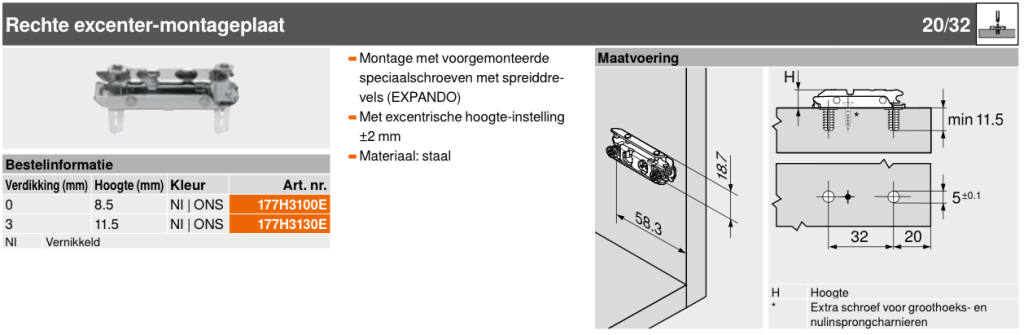

Ik ben zelf kledingkasten aan het maken. Voor de deuren maak ik gebruik van blum scharnieren. In de kasten ga ik geen standaard rijboringen maken, maar alleen gaten boren waar nodig. Er komen binnenlades en planken in de kasten.
Nu moet ik beslissen of ik rechte of kruis montageplaat ga toepassen. Kruis is makkelijk bij rijboringen, maar die heb ik niet. Recht heeft als voordeel dat het er iets netter uitziet en dat er in de hoogte minder ruimte wordt ingenomen. Zijn er nog andere voor/nadelen waarom ik voor een rechte/kruis variant zou moeten kiezen?

Kruis heeft drie schroeven ipv twee, dus in principe in zwakker materiaal zoals spaanplaat zitten ze wat steviger vast. Recht is inderdaad wat mooier en kan soms bij lades het verschil maken tussen net wél passen en net niét. Het zou kunnen zijn dat je bij de kruis iets meer stelruimte omhoog/omlaag hebt, maar dat durf ik je niet met zekerheid te zeggen.

ik kies meestal de rechte omdat ik die eleganter vind.
qua stevigheid maakt het niet veel uit, denk ik. beiden hebben 2 schroeven op 32mm afstand + mogelijkheid tot een extra 3de. misschien dat de rechte wat beter bestand is tegen de deur met geweld tot tegen de aanslag opengooien en de kruis tegen het gewicht van een zware deur. voorbeeld van patroon van versie voor 5mm gaten met spreiddrevels:

das grappig... ik ben altijd in de veronderstelling geweest dat het derde gat enkel dient om je corpussen aan elkaar vast te schroeven. Als je gebruik maakt van de (gratis) blum corpus configurator (echt een aanrader!) worden er ook 2 gaten aangegeven in het technische tekeningen.
ik denk dat de reden daarvoor is dat je enkel de 2 gaten met 5mm boort voor de spreiddrevels of systeemschroeven.
het 3de draai je een gewone schroef in, zonder voorboren, bvb 3,5x16,
dat wordt enkel voorgeschreven voor bepaalde scharnieren zoals een 155gr scharnier maar ook daarvoor geeft de configurator - idd een aanrader - maar 2 gaten aan.
