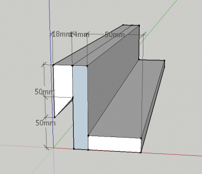

Ik als beginner in houtbewerkingsproces ben eens gaan kijken hoe ik een gereedschapsbord modulair kan inrichten. Al snel kwam ik uit bij het French cleat systeem wat zich in al die jaren wel bewezen heeft.
In Sketchup heb ik de onderstaande tekening gemaakt:
De basis is heel simpel, een cirkel/invalzaag welke onder een hoek van 45 graden kan zagen, schroeven en houtlijm. Tot zo ver weet ik het allemaal wel, maar ik heb toch een aantal vraagen:
Welk houtsoort kan ik hier het beste voor gebruiken?
Kan ik beter andere diktes overwegen?
Is het design helemaal in orde?
Hopelijk hebben jullie goede antwoorden zodat ik weer met de neus in de goede richting wordt gezet.

ik heb alles van 18mm MDF gemaakt en daar hangen best zware dingen tussen (domino XL, frees, invalzaag en een station met 1 decoupeerzaag, accu schroefmachine en hete luchtpistool)
als je alles goed schroeft én lijmt komt het wel goed, het is geen rocketscience

MDF is prima, multiplex ook (gelijk welke kwaliteit). Als je met schroeven gaat werken, wel even voorboren.
Massief hout kan ook, maar dan moet je rekening houden met de looprichting van de nerven. Al denk ik niet dat het zo superveel gaat uitmaken, gezien de afmetingen.

Een paar hele snelle reacties, nice!
Met deze afmetingen zal het doorbuigen geen issue zijn waardoor MDF geen probleem is. En dit is ook nog gunstiger voor de portemonnee.
Atmoz
Ik heb de regels van zwart gelamineerd (is dat het juiste woord?) 18mm MDF gemaakt, en de "houders" van 18mm afval underlayment (zwart geverfd). Het ziet er op die manier netjes uit, en is erg stevig.
Succes met je project, krijgen we foto's te zien? :D

Ik heb een poosje french cleats gehad, maar ben snel overgestapt op gereedschaphouders vastschroeven op een OSB achterwand. Natuurlijk afhankelijk van smaak, maar ik vind zelf het french cleat systeem behoorlijk lelijk (toegegeven Atmoz heeft er wel wat moois van gemaakt, maar daar moet je dan wel ff je best voor doen). En hoe vaak verplaats je nou je gereedschap ophangplek?! Daarbij komt, in onbehandeld OSB vallen die paar schroefgaatjes niet op.
Wat ik als beginner leuk vond en nog steeds vind is om wat gereedschaphouders te maken, zoals hierr (Matthias Wandel filmpje).

Dat is natuurlijk ook nog een optie en over het algemeen ook nog minder werk en kost ook minder hout. Hier ga ik ook eens naar kijken.
