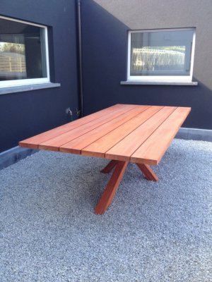

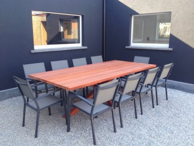

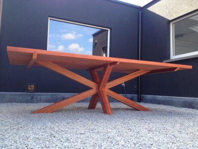

Ondertussen is de tafel klaar en geplaatst.

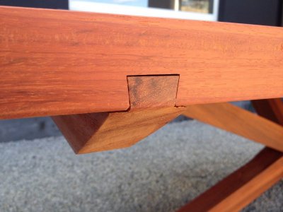

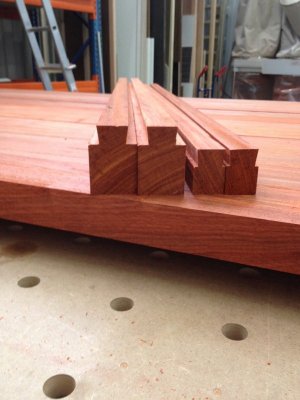

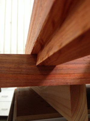

Zwaluwstaartverbinding om de verschillende balken aan elkaar te bevestigen
Mooie tafel smetje, gaat de tafel niet kantelen, als je op een hoek gaat zitten en je gaat op de tafel leunen? Of is hij zwaar genoeg zodat het gewicht van de tafel dat tegen houd?
smetje
12 okt 2014
46
Gent
De tafel blijft perfect stabiel staan, het blad ligt zelf los op het onderstel en beweegt niet. het blad kan ik zelf niet alleen opheffen :)

Ik kon persoonlijk niks van de tekening maken, maar nu ik de foto's zie..! Ik vind 't een erg mooie tafel geworden! Mooie lijnen, mooi hout en mooie afwerking :) tof

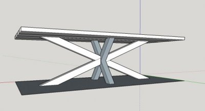

het ontwerp van de tafel is wat veranderd en is niet meer volgens de eerder geposte tekening.
hier het aangepaste ontwerp

Atmoz
Nogmaals, erg mooi.
Het rode vind ik eigenlijk juist erg gaaf staan bij deze tafel.
Ik ben afgelopen weekend bij een ander forumlid geweest in België, en die had ook Padouk gebruikt voor zijn carport.
Hij gaf aan dat het helemaal zou vergrijzen als je er niets aan doet verder.
Ik weet echter niet of ik dat bij deze tafel mooier zou vinden... Dit rood "knalt" nu namelijk lekker eruit :cool:

smetje
12 okt 2014
46
Gent
De rode kleur is inderdaad een eyecatcher en zou het eventueel ook wel zo willen houden maar de rest zoals de garagepoort en de achterdeur is ondertussen ook al vergrijsd/bruin geworden.
De tafel is nu 76cm hoog, mede door de dikte van het blad want je moet er je stoel nog onder kunnen schuiven. Ik krijg wel het gevoel dat ze toch een 2 a 3cm lager zou mogen zijn.
Van zodra het wat slechter weer is heb ik direct de drang om die stoelen binnen te halen zodat ik de tafel volledig zie :D

Hoe zit de verbinding op de kruising van de poten in elkaar?
De zwalustaart veer en groef is een tof detail!
Guido
smetje
12 okt 2014
46
Gent
De kruising heb ik met een domino gedaan die van de ene kant tot de andere doorloopt, dit samen met de pu lijm zorgt voor een sterk geheel

Mooi ontwerp en knap gemaakt. Wat was eigenlijk de belangrijkste reden voor het gewijzigde ontwerp?
smetje
12 okt 2014
46
Gent
normaal kwam de tafel eerst op het terras te staan en daar kwam een vierkante tafel beter uit. Nu de tafel dichter bij de keuken is geplaatst is de plaats waar ze staat ook beter geschikt voor een rechthoekige tafel.
een tweede bedenking was het feit dat we meestal met 5 aan die tafel zitten, bij een vierkante tafel van 2x2m ga je precies allemaal op een rijtje naast elkaar moeten zitten of ver uit elkaar.
