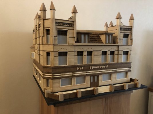

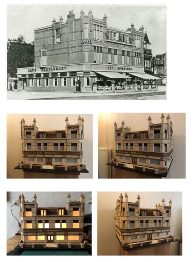

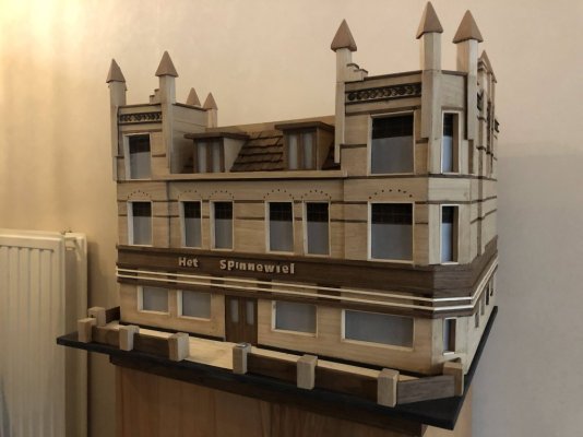

Weer een eigenaar blij gemaakt. Tijd geleden de vraag gekregen of ik een schaalmodel kon maken van een restaurant. Maar omdat het pand gedurende de jaren enigsinds veranderd is kreeg ik een oude foto. Ik stelde voor om er verlichting in te maken die met dimmer gedimd kon worden.

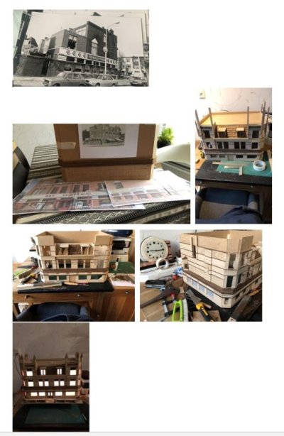

Erg mooi gelukt. Heb je voor ons misschien nog foto's of een beschrijving van hoe je het gebouwd hebt?
Hallo Jochem,
Ik zal proberen het te beschrijven. Natuurlijk heb ik eerst besproken hoe groot het zou worden, daarna heb ik van Google maps een foto genomen van de voor en zij gevel en die op groote uit geprint. Hiemee kon ik de maten van het gebouw overnemen op mijn model.
Van mdf heb ik een doos gemaakt van de te maken model. Dit heb ik bekleed met (meeste) eiken van 5mm dik.
Ik had voorgesteld om een te dimmen licht erin te maken. Om het raam toch een beetje af te dekken heb ik de ramen aan de binnenkant bekleed met mica en overtrekpapier. De ramen heb ik, omdat het niet mooi was, afgewerkt met latjes zodat je de overgang van eiken/mdf niet meer zag. Toen het gebouw klaar was en het licht aan kon heb ik alle spleetjes waar licht door lekte afgekit. De dimmer is een elektronische 3 standen schakelaar geworden die ik dmv een boutje aan het hekje aan de voorkant heb gemaakt. Raak je het boutje aan dan gaat het licht aan, 2e keer aanraken en het licht gaat iets feller branden enz.
