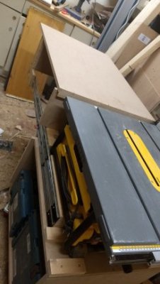

Foto komt van de iPad, daarom op z’n kant. Wat je ziet hangen is de opklapbare uitvoertafel. De scharnieren zijn van hout, draaipunt is met slotbouten gemaakt. Ontwerp is van een ander forumlid. Ik dnk dat ik de tekeningen nog wel ergens heb. Laat maar horen als je interesse hebt.

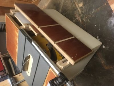

Waarschijnlijk is een scharnierend blad (of meerdere bladen) handiger, maar om je nog een optie te geven:
Bekijk bijlage 92949
Twee paar voor zodat het max 70kg kan dragen.
Bekijk bijlage 92950
De plaat haakt achter een opstaande rand, op die manier kan ik 'm ook omdraaien en er platen mee schuren met de bandschuurmachine.
Vaak gebruik ik de plaat liggend op de zaagtafel als werkbank, vanwege datzelfde ruimtegebrek.
