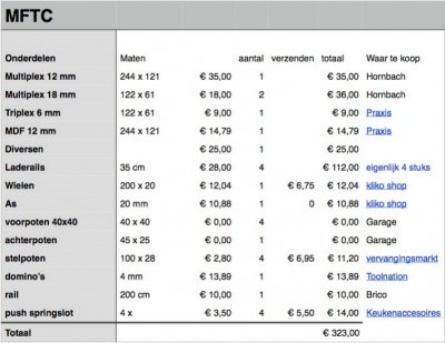

Beste Paulo
Ik heb een overzicht gemaakt met de kosten van de MFTC met dien verstande dat ik de zijtafels 122 cm maak ipv 140 cm. Dat scheelt een grote 18mm plaat.
De totale kosten komen dan op €323. Hierbij moet ik alles nieuw kopen behalve de poten waarvoor ik nog materiaal heb liggen.MFTC begroting.jpg

Beste Paulo
De totale kosten komen dan op €323. Hierbij moet ik alles nieuw kopen behalve de poten waarvoor ik nog materiaal heb liggen.Bekijk bijlage 12488
