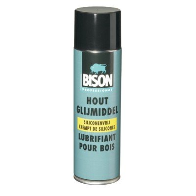

Ik zag laatst in een filmpje op Youtube dat een man zijn bank vooraf insmeerde met een soort wax dat volgens hem zorgde dat het hout goed over de tafel schuift. Daarnaast zou de wax volgens hem overschilderbaar zijn.
Smeren jullie de jullie tafels met iets in, zoja, met wat ?
Ik gebruik hout glijmiddel van Bizon. Maar we gebruikte vroeger zo'n zilver grijze pasta, ik weet niet meer hoe hij heet.
Kor
10 jun 2012
1.383
750
Klopt, Silbergleit glijdt prima, vind het prettiger in gebruik dan de Bison spuitbus.
Ik vind alleen het uitzakken lastig. Om niet steeds het hele blik te moeten omroeren, werk ik met een kleine "gebruikshoeveelheid" in een medicijnpotje.
designer-john
29 nov 2010
272
In de jaren 80 en 90 lag er in de meubelmakerij en industrie altijd een blok parafine (kaarsvet) op de vlakbank, frees en vandiktebank.
een paar strepen op het blad en het werkt fijner als die spuitbussen.
Alleen op het bed van de 4 zijdige werd een vloeibaar middel ingezet.
