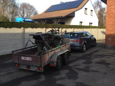

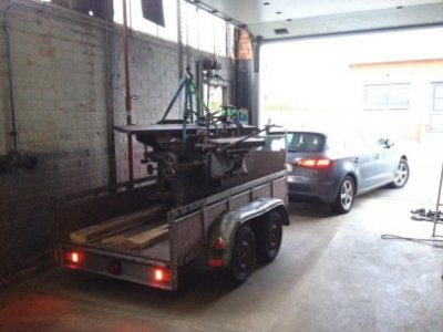

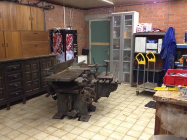

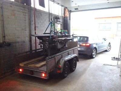

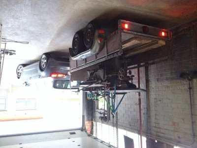

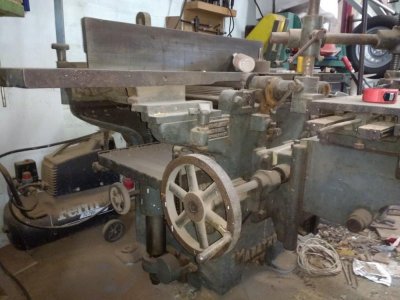

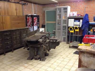

Ziezo, afgelopen weekend hebben we de bank opgehaald in Nederland.
Ik dacht dat het laden bij de verkoper geen probleem ging zijn gezien hij zelf zei dat hij de machine wel op de aanhangwagen kreeg maar dat bleek even misrekend te zijn.
De man had in gedachten om de machine met een palletwagen op gelijke hoogte te brengen als de aanhangwagen en deze er dan op te 'schuiven'...
Gelukkig ging het afladen hier thuis net iets makkelijker.
Vervolgens het gedeelte voor de langgatboor gedemonteerd zodat hij door de deur kon.

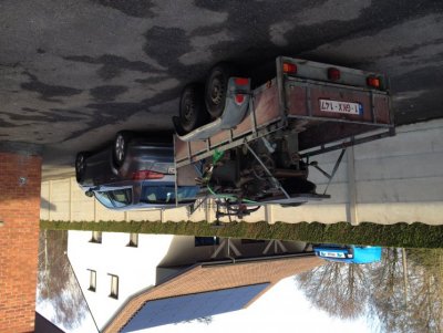

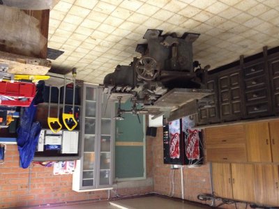

Maar hier ga je veel plezier van beleven. Hoe heb je de machine nou op de aanhanger gekregen? Zoals de verkoper het had gedacht, of toch anders?
Nicolas, ik heb de foto's gedraaid want de machine aan het plafond dat is m.i. geen gezicht. Het is wel een heleboel gietijzer zo bij elkaar:)
Er zat niets anders op want hij had geen takel om aan het plafond te hangen (en ook geen plafond dat sterk genoeg was :D)
Met 4 man trekken en sleuren bracht er geen millimeter beweging in :p
Dan maar een kettingblok aan de neus van de aanhangwagen bevestigd en hem er zo op getrokken.
Best nog wel gevaarlijk want de palletwagen dat hij had was verre van stabiel op die hoogte...
Wat de foto's betreft: VREEMD ! Bij mij stonden ze netjes zoals het hoort... Enkel stond er onder mijn post nog een blok met 'Bijgevoegde afbeeldingen' en daar stonden ze inderdaad op hun kop. Maar in de post zelf stonden ze recht. Iemand een verklaring voor ?
