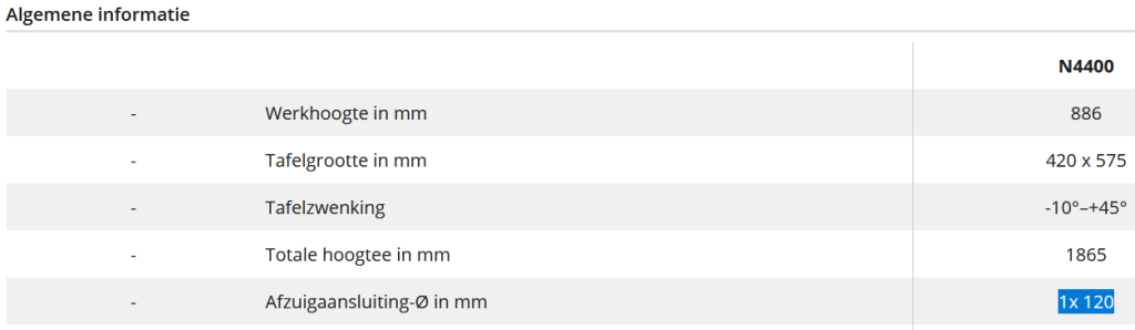

Wat heb je minimaal nodig als afzuiging , met micrfoilter, voor een hammer 4400? Enkel om deze machine af te zuigen, dus niet om schaven en dergelijke af te zuigen
Is een cyicloon , enkel voor deze lintzaag machine, nuttig of is het zaagsel te fijn om gescheiden te worden?
Hoeveel capaciteit heb je nodig bij get gebruik van een cycloon, steeds met gebruik van een microfilter?
dank voor de raad

de benodigde afzuigcapaciteit gaat minimaal zijn
je maakt weinig zaagsel/schaafsel
zeker in vergelijking met een vvd
zaak gaat zijn of het prijs- + toekomstig-gebruiks-verantwoord is om een afzuigcapaciteit te nemen, die lager dan het gemiddelde is
als gemiddelde beschouw ik 1 of meer pk + afzuigmond rond de 100 mm
de N4400 heeft 120 mm
het is een algemene regel dat je best niet versmalt

Heb een vergelijkbare lintzaag en heb 'm lange tijd een Elektra Beckum SPA 1000 (met microfilter) als afzuiger erop gehad. Dat voldeed echt prima.
Zelfs met een verjonging van 120 naar 100 mm ertussen, omdat de afzuiger een 100 mm aansluiting had.
Die EB SPA 1000 is nog geen 1 pk met een luchtstroom van ik meen 600 m3 / uur.
Later nog een CamVac, maar die vond ik minder. Die geeft wel veel onderdruk maar weinig luchtstroom.
(nu staat-ie op een Jet met 1,5 pk en microfilter, en dat is méér dan genoeg)
