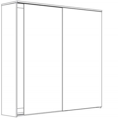

De minifix verbinding zie ik vaak langskomen om een kastplank (of bovenkant/onderkant vd kast) aan de zijwanden van een kast vast te maken. Hierbij vallen de planken eigenlijk altijd tussen de zijwanden. Nu ben ik een Ikea Pax kledingkast aan het aanpassen naar dit model, waarbij de bovenkant van de kast juist bovenop de wanden ligt:

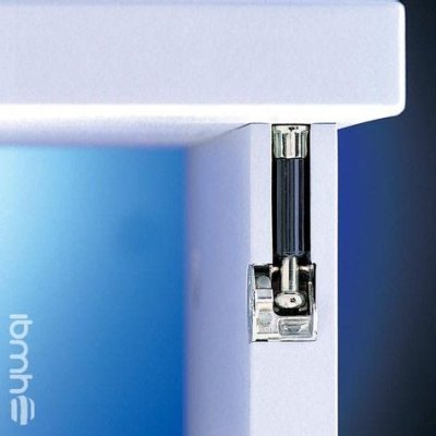

Kan ik hiervoor een minifix gebruiken, die dan omgedraaid komt te zitten, dus zo:
Ik ben het nooit eerder tegengekomen (wellicht heeft dat een reden?;)) De kast is van 18mm gelamineerd spaanplaat en is ongeveer 60 cm diep, ik wilde 3 minifix'jes plus 3 deuveltjes per kant doen. Ik vraag me vooral af of minifix + deuvels in deze ongebruikelijke positie voldoende stevigheid geeft? Ook met het oog op de rails van de schuifdeuren die aan de bovenplaat hangen. De schuifdeuren zijn niet zwaar trouwens, ik denk 5 a 6 kg per stuk. De minifix + deuvels heb ik al liggen, en ze worden ook gebruikt om de kastbodem vast te maken. Vandaar dat dat mijn voorkeur zou hebben. Maar dan moet het wel kúnnen!

er zitten ook altijd deuvels in die verbindingen.
de minifix houd het alleen bij elkaar
jorisvh
Ik zou niet weten waarom niet.
sterker, als er een schuifdeur aan de bovenregel hangt is het beter dat de bovenregel opliggend is zodat het gewicht van bovenregel + schuifdeuren over het volledige contactoppervlak tussen bovenregel en stijlen verdeeld wordt.
bij een inliggende bovenregel moeten de deuvels dat volledige gewicht dragen.

Hier naast mij in het rommelhok staat een ikea kast die precies hetzelfde doet. Al 25 jaar intussen.

Normaliter gebruik je 2 deuvels per minifix, aan beide kanten 1. De deuvels zorgen voor de fixering van de positie en de draagkracht, en de minifix zorgt dat het paneel geklemd blijft tegen de ligger.
Uiteraard kun je minifix ook in dit geval gebruiken, maar ik denk niet dat het nodig is. In deze positie zorgt de zwaartekracht ervoor dat je paneel niet zomaar omhoog komt.
