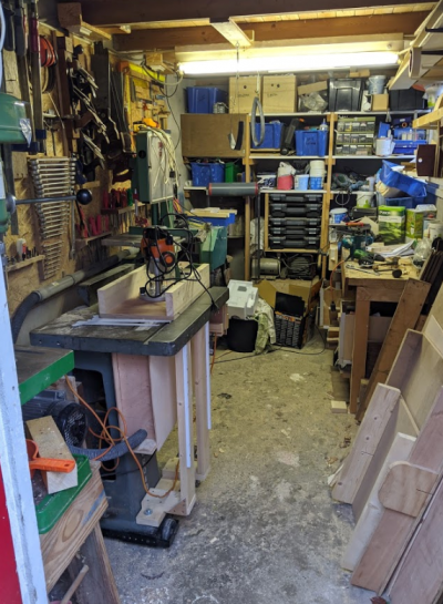

Op dit moment ben ik voorbereidingen aan het treffen voor een eigen werkplek, achter in ons schuurtje. Het wordt een mini-werkplaatsje daar ik de schuur deel met de nodige fietsen, tuingereedschap en overige spullen die je niet in huis wil hebben.
Mijn vraag: heeft iemand nog tips inzake het slim gebruiken van de uiterst beperkte ruimte (2,5 x 2 meter)? Uiteraard heb ik het nodige opgezocht op dit forum en de rest van het wereldwijde web, maar ik kom er achter dat "klein" een relatief begrip is (sommige mensen vinden een werkplaats van 20m2 nog klein).

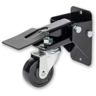

  • zoveel mogelijk op castors zetten (je werkband op stevige wielen met rem) dan kan je plaats maken indien nodig en ongebruikte dingen aan de kant zetten. Zorg voor een vlakke vloer.

Ik heb bij mij (ruimte 2,5 x 4) alles op wielen staan, zodat het na gebruik netjes tegen de wanden gereden kan worden. Neem niet te kleine wielen, groter rolt makkelijker, zeker met meer gewicht erop. Let er dus ook op dat de wielen dat gewicht aankunnen. De kleine kastjes staan hier op wielen van 50mm, de zaagtafel/vandiktebank (zwaar) hebben wielen van 80/100 mm).

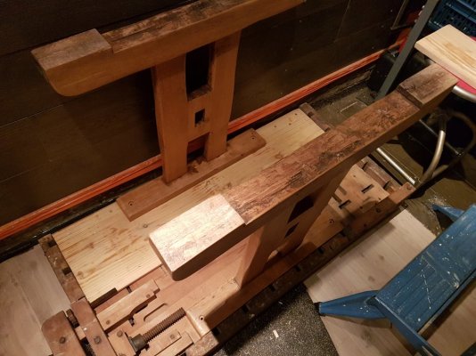

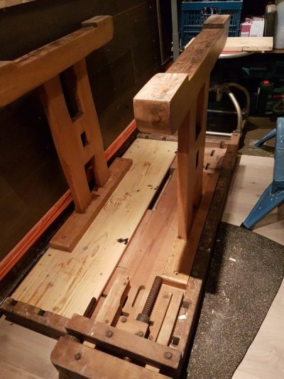

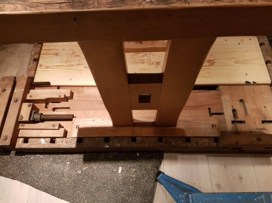

Inmiddels vordert de inrichting van mijn mini-werkplaats gestaag. Vandaag kom ik er toe mij te buigen over een uitdaging die me al maanden bezig houdt: mijn antieke werkbank. De plaats is bepaald, het materiaal is aanwezig, maar de montage bezorgt mij hoofdbrekens.
Mijn werkbank bestaat op dit moment nog uit een werkblad dat gerestaureerd moet worden, en de poten van een kloostertafel. Die laatste moet ik op de één of andere manier onder het werkblad monteren, hierbij in ernstige mate gehinderd door twee bankklemmen die zich ook om een plaatsje verdringen.
Het geheel is klein, compact maar loeizwaar door de massieve balken die gebruikt zijn. Hierbij wat foto's:

.... mijn vraag is nu: gaat dit werken zo. Ik bedoel met name de overlangs-plaatsing van de poten. De montage is natuurlijk een tweede.

mijn eerste indrukken:
als je aan de tafel werkt, gaan de poten wel in de weg staan. En hoe meer je ze naar binnen zet, hoe onstabieler de tafel wordt
in de veronderstelling dat je ook gaat schaven aan de werktafel en in de langsrichting vd tafel werkt, dan kan het zijn dat de tafel gaat wiebelen omwille vd stand vd poten maar misschien is alles stabiel genoeg omwille van het massieve. ’Gewoon’ eens proberen denk ik

Bedankt voor de snelle reactie! De poten staan waarschijnlijk inderdaad in de weg. Ik wordt echter bijkans gedwongen om ze op deze manier te plaatsen omwille van de ruimte die er nog over is onder het blad. Ik ben geneigd om het er maar op te wagen.
Heeft iemand nog tips voor een stevige montage? Ik heb twee gaten per poot om een bout doorheen te schroeven. Wat verder nog?
voor de hoogste stabiliteit staan de poten best zo ver mogelijk uit mekaar
dus evenwijdig met de korte zijde
langs die kant heb je uiteraard de bankklem
kan je daar onder een plaat zetten die zo groot is als het bovenblad, waardoor de poten op een recht vlak komen ?
of komt de tafel dan te hoog ?
of zijn de poten breder dan de korte zijde van je werkbank ?
moeten ze toch aan de lange zijde dan kan je voor de stabiliteit er een kruisverbinding tussen maken of tussen blad en poten een 3-hoek plaatsen

Nee, gaat niet lukken dat idee met het blad. Beide bankschroeven zijn half onder/ in de balken gemonteerd waaruit de werkbank gemaakt is. Dat hoogteverschil zou ik dus eerst weg moeten werken. Ik vrees dat dit het geheel alleen maar instabieler maakt.
De tip om de poten toch langs de lange zijde te plaatsen en deze te verstevigen levert gevoelsmatig een beter resultaat op.
Sowieso zat er origineel nog een dwarsbalk tussen de poten in met een pen-gat verbinding.
Voor de oorspronkelijke functie was die iets van 1900 mm of zo, die moet ik nu uiteraard inkorten.

kun je het niet gewoon testen ? werkblad aan de poten klemmen of vastschroeven en proberen hoe stevig alles staat
