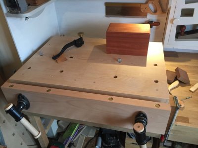

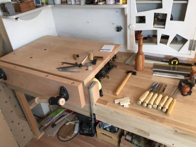

Ik heb zelf mijn eigen Moxon vise Benchtop gemaakt misschien is dat wat voor jou?
<afbeeldingen verwijderd>
Hoe hoog is jouw Moxon vise? mijn werkbank heb ik speciaal op mijn eigen hoogte gemaakt maar wil voor kleine dingen dit ik op locatie moet doen ook een soortgelijk maken maar ik loop er telkens tegenaan een compromis te moeten sluiten mbt massa vs werkhoogte. Om er voor te zorgen dat wanneer ik de schaaf aanzet niet direct alles over de tafel vliegt wil ik het massa geven, maar om dat te doen moet er veel materiaal aanwezig zijn (massa) om het verplaatsbaar te houden kan het geen blad van 1000*1000 hebben. kan het niet uit de breedte zal het uit de hoogte moeten komen. En om er nou een stel bakstenen en stoeptegels in te verwerken...
waar de mogelijkheid zich voordoet is het vastklemmen aan de tafel een optie maar daar zullen sommige mensen niet al te blij van worden. om het schuiven over de tafel/ondergrond tegen te gaan zat ik aan een antislip laag onder de poten te denken.
zie ik het goed dat je in de klem vier Prairie dogs hebt verwerkt? erg leuke toevoeging!
Mooi gemaakt Patrick, waarschijnlijk ook gebrek aan ruimte zo te zien?

Mooi project! Staat ook op mijn to-do lijstje. Bij bepaalde klusjes kraakt mijn rug nogal na tijden gebogen over een te lage werkbank hebben gestaan.....
Fons
Geck0
mijn moxon verhuisde vaak met mij mee naar evenementen., tegenwoordig zit ie lekker vastgeschroefd op mijn ooit te lage werkbank.
Totaal is het blad 55 diep x 90 breed en heb hem zelf 16 cm hoog gemaakt omdat ik met die hoogte goed uitkwam
en hehe die prairie dogs zijn erg handig
