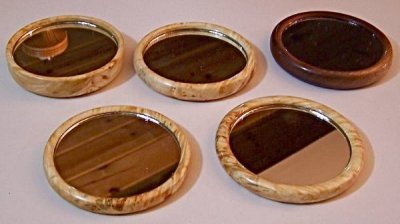

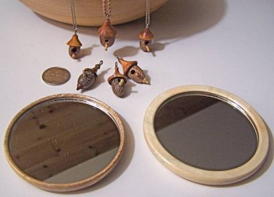

Anny en ik gaan voor jaren al naar Cuba voor een winter vacantie, een paar jaar geleden raapte ik enkele palm noten op en nam ze mee naar huis, nu eind laast jaar kwam ik ze weer tegen en kreeg het idee om er kleine vogel huises van te maken, zo ingespannen in a Talon chuck en een gaatje (6MM)in de bovenkant geboord, de noot wilde allemaal naar achter shuiven, daar een stokje voor gestoken, (letterlyk and figuurlyk) toen ging het goed.
Toen de noot uitgedraaid van binnen tot ik het licht begon te zien, een dak gedraaid en een stokje gedraaid, toen een gaatje voor de opening en het stokje geboord en alles aan elkaar geplakt (CA).
Klein oogje aan een roestvry draadje gebogen en dat in het dak vast gezet.
De reactie die ik daarop kreeg van de dames, wel ik moest er meer maken, deet ik :D

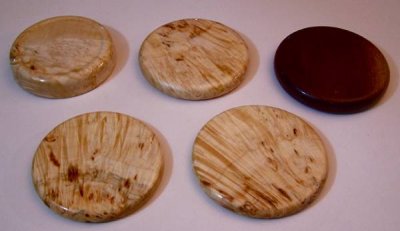

Het zelfde met de spiegeltjes, maak er meer van, deet ik ook :D.
