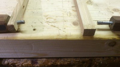

In voorbereiding daarop ben ik nu bezig eerst een kleintje te bouwen, ik had nog 3 kleine (soortvan) figuurzaag bladen liggen met een dwarspinnetje aan het einde dus ideaal ervoor. Een soort coping-saw dus.
Offcuts, van offcuts, van mijn bed-project (zie topic: bedhaken zonder bedhaken), enkele meranti brokken van onze oude kozijnen gevonden in mijn doos met rommelhout en 2 bouten vormen de basis van dit project.

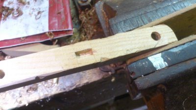

Stukje essen doormidden gezaagd daardoor nu 2 kwartierse stukken voor de armen stukje meranti als tussenstuk en een draadeind voor de boel op te spannen

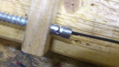

2mm gaatje in bout geboord en wat spleetjes geflexd met de dremel/hema hobbyboor:p
Wordt vervolgd

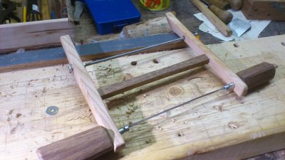

Robert, dit heb je mooi gemaakt, maar ik zou twee stukken draadeind gebruiken voor het zaagje vast te zetten, in plaats van een telefoonboutje, dan kun je met een vleugelmoer de zaag ook mooi op spanning brengen.
Robert Hardwoodie
15 feb 2013
615
Ha Pel, snelle reageerder! Dank:p Het is wel nog niet af hé.

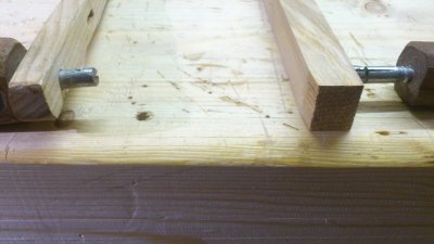

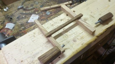

Hier heb ik de ruwe onderdelen opelkaar gelegd, zoals ze moeten komen te zitten. En vooral eigenlijk om te laten zien hoe scrappy deze scraps wel niet zijn;)
Ik ben zo iemand die verwonderd is dat diy youtube figuren, een bedrijf is een ander verhaal, hun resthout in stukken van 60cm zagen en XXL vuurkorven inelkaar lassen om meteen een meter hout kwijt te kunnen. Ze houden er niet eens een worst of marshmellow boven. Ik heb er wel plezier aan om met zon afgekloven stukje aan de slag te gaan, tenminste als ik hier een werkende copingsaw uit krijg.;)
Ik ben inmiddels iets verder, de pennen en gaten zijn gemaakt en ook de handvaten (grof), ik heb er alleen nog geen fotos van.
Wat bedoel je met telefoonboutjes? De ophangijzers voor de zaag? Deze heb ik uit gewone houtdraadbouten gemaakt en daarna de kop eraf geflexed. Hier komen de handvaten aan en de spanning komt van het draadeind boven, idd met een vleugelmoer.

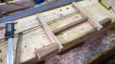

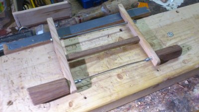

update

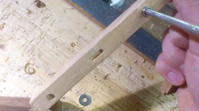

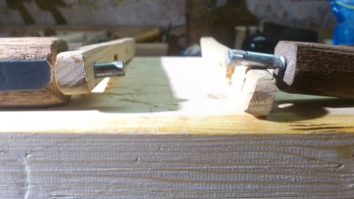

Nu is hij zo goed als klaar, de lelijke stukken moesten nog weg geshaped worden. Heb er een iwasaki rasp, vijl, spookschaaf, blokschaaf en schraapstaal voor gebruikt. Het was handiger geweest als ik de bouten eerst in het handvat had gedraaid en daarna de kop pas had afgeslepen maja ;)
Na het shapen heb ik 'm precies zo dat als de spanning er volledig af is, de vleugelmoer er nog op zit. Je kan dan je zaagje wisselen zonder dat de hele zaag uiteen valt of dat je dat moertje in je hand moet houden.
Het dikke handvat is iets scheef aan de kant van de arm, parrallel aan de arm, waardoor je direct voelt of je je zaagje op 90 graden hebt, en dan zonodig scheef kan zetten bij een brede plank met zwaluwstaarten bijvoorbeeld.
Nu ga ik m gebruiken waarschijnlijk dat tzt de armen nog wat ingekort worden en misschien een laagje olie. Tot nu toe zaagt het toch heel prima.

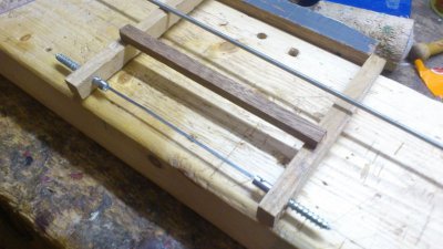

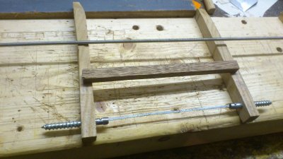

Hoi forum, inmiddels is er flink wat werk verricht met dit zaagje. Tijd voor een vraag en een update.
De look met een draadstang om de boel te spannen vond ik mooier dan het traditionele touw dat je wikkelt, Ulmia doet dat ook met hun grotere spanzagen. Bij mijn kleine is het toch een minder goede optie gebleken, door de boel te spannen bewegen beide armen naar elkaar toe en wordt het draadeinde gedwongen te buigen, in het begin geen probleem. Later wel een probleem om net dat laatste beetje extra spanning op je blad te krijgen. Dit zal te maken hebben door de rek van het zaagblad t.z.t of toegenomen flex van de constructie, alhoewel het frame alles behalve "slank" is.
Nu is deze dus uitgevoerd met touw/draad. Probleem opgelost.

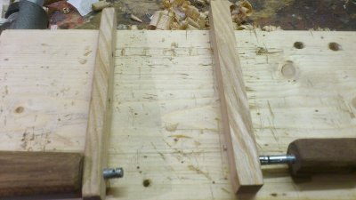

Update! Dit topic levert niet zo veel reacties, maar voor de volledigheid, of een passant die t.z.t. met dezelfde vraag zit.
Heb inmiddels de Pegas 10tpi regular en de 18tpi skiptooth. (3mm en 2,4mm hoog, beide 0,5mm dik en 170mm lang)
Beide werken goed en erg snel in 10mm dik vuren.
Het verschil in bladhoogte is flink merkbaar ook al bedraagt het slechts 0,6mm, heel krappe bochten gaan merkbaar moeilijker met de 3mm. Mocht je om een of andere reden twijfelen tussen 18tpi (2,4mm) en de 20 tpi (3.0mm), dan weet je dat.
Voor zwaluwstaarten maakt het ansich dus niet veel uit. Met de 10tpi en 18tpi, hoop ik de meeste materiaaldiktes wel aan te kunnen met deze fretzaag, anders kan je nog altijd beitelen. :p

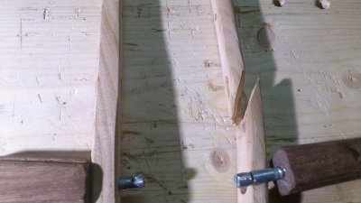

Er is wat verschrikkelijks gebeurd, duidelijk geval van "bad karma", ik had niet zo mogen opscheppen over m'n pegas zaagjes en Knew bashen:(.

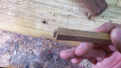

Nu, opzich is dat wel te fiksen met een nieuw stuk, maar ter lering en vermaak dacht ik het toch maar hier te posten.
Wat is er namelijk fout gegaan?
- Nu was de mortise/ het gat voor de pen, na het shapen van het pootje misschien net iets dieper geworden dan 1/3 houtdikte?
- Ik draaide de spanning wat onbehouwen snel op.
- Mogelijk zat er al een microscheurtje, deze partij essen had best flink wat (droog)scheuren toen het uit de droogoven kwam (de houthandelaar had het na schaven, gekgenoeg geschuurd, en het stof mooi gebruikt om scheuren te vullen, maar daar kwamen we thuis pas achter... toen de auto al vol met schuurstof lag). Dit stukje is een offcut van die lading hout.
- Heb ik mogelijk de nerf orientatie verkeerd?
- Was er teveel zgn. "grain runout" op de plek van het gat/breuk?
Hoe kan ik het best het nieuwe pootje maken? Dit houtje is sowieso beter, iets dikker en 3x meer jaarringen dan het eerste. Maar nu zie ik overal potentiele breukplekken.

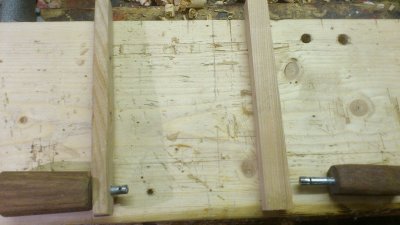

Manier 1: De dosse kant van dit kwartierse stukje Es, naar het handvat gericht?

Voor het sterkste hout, dwz, bestand tegen breuk, is het zaak dat de nerven recht van boven naar onderen lopen. Stoelpoten, hamer en bijstelen etc maak je dan ook door het hout de splijten over de nerf of de draad. Alle nerven lopen dan in het langs door het hout en dan voorkom je breuken zoals in jouw mooie spanzaagje.
Splijten doe je met een kloofijzer, of een froe in het engels, zie het filmpje.

Klopt luchtgedroogd en gekloofd is ideaal, maja niet altijd beschikbaar natuurlijk, ik heb 'n froe en alle stammetjes die hun weg naar mn atelier vinden worden hiermee verwerkt, of met een kloofhamer en wiggen. Ben alles behalve een pro hoor.
Alleen essen komt nooit in stamvorm op de een of andere manier....
Ik heb van 1 stukje vers essen overigens ooit een bijlsteel gemaakt, het verschil tussen oven en lucht gedroogd hout is echt immens.
Wat vind je van mijn nieuwe houtje? Zoals de 1e twee foto's beter of als de laatste 3 foto's. Toch best recht? Het dosse vlak heeft altijd kathedraal vormige nerf, of moet het echt rift zijn, met de ringen in het kopse hout op 45 graden?
