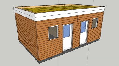

Zo, de digitale versie van het tuinhuis is af. Jammer dat het in het echt wat langer duurt :-D
Komend weekend ga ik kijken voor een set deuren & ramen. Heb een stockverkoop gevonden waar ik voor een €700 zou moeten naar huis gaan met 2 PVC deuren incl hang- en sluitwerk en 2 draai/kiep ramen van bruikbare afmetingen. Het is "maar" een tuinhuis, dus het moet geen A-merk alles erop en eraan zijn, maar gezien de waarde van de inhoud straks, wil ik toch graag dat het goed toe is.

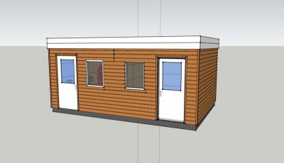

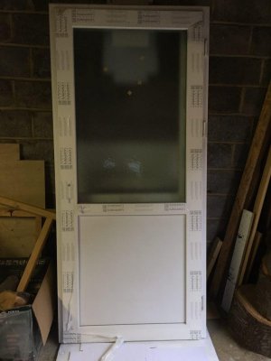

Een behoorlijk enge rit later, ben ik thuis aangekomen met 2 PVC deuren van 215x98 groot (lekker ruim) en voorzien van mat glas (helder glas was bijna dubbel zo duur helaas). Verder ook 2 ramen van 75x100cm, wat groter dan oorspronkelijk gepland, maar dat is alleen maar beter.
Echter omdat de deuren mat glas hebben en ik wel graag zicht op de tuin wil hebben in mijn werkplaats, heb ik nadien ook het ontwerp aangepast en ramen & deuren van plek gewisseld. Het tuinhuis lijkt er meteen ook een stuk ruimer door vind ik persoonlijk.
