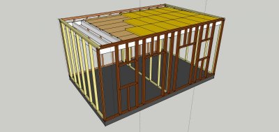

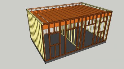

Ik loop echter tegen een aantal ontwerpvragen aan, waarop ik hier antwoord hoop te krijgen. In ruil krijgen jullie een resem plaatjes van A tot Z terwijl ik m'n tuinhuis bouw volgende zomer :)
Vraag: Ik wil het plat dak verzinken tussen de wanden, met een afloop van 10cm van voor naar achter (minimum is naar ik weet 20mm/m, daar zit ik dus net boven). Hiervoor wil ik een identieke balk van 7.5x27.5cm tegen de wanden plaatsen(vastgezet in elke staander) en vervolgens de dakbalken hieraan bevestigen met balkdragers/balkschoenen. (zie afbeelding)
Volstaat dit voor de draagkracht van het dak?
Het alternatief is de spanten van het dak laten doorlopen tot tussen de staanders en er zijlings aan bevestigen met vervolgens een steunbalk in de breedte eronder, maar dit lijkt me een stuk lastiger af te werken en te isoleren.

Om kosten te besparen kun je er voor kiezen om de dakbalken andersom te leggen. Dan wordt de overspanning 3 meter en kunnen de balken veel lichter worden. Tevens is de balk van 275mm ook wel heel hoog voor 4 meter overspanning. Een balk van 221mm is ook ruim voldoende, en dan kunnen ze ook nog wel 600mm uit elkaar.

dat is ruim voldoende het moet minimaal 7,5 x 22,5 zijn bij een overspanning van 4,50m
20cm boven het maaiveld met de betimmering is beter.
Het ging me vooral om de bevestiging tussen draagbalk en staanders. De balklaag heb ik met enkele tools nagerekend en geeft afhankelijk van de variabelen 220mm tot 300mm. Ik heb gezien wat er gebeurde met ons garagedak toen het afvoerputje verstopt was geraakt. 15cm water x 24m2 =3.6 ton water, ik speel liever safe.
1 maat kleiner bij mijn houthandel was overigens 6.5x18 en dat is te laag, en 4x22.5 vind ik wat smal.

http://www.houtinfo.nl/toepassingen/balkenschuif
kun je spelen met hart tot hart maten en balk hoogte
Formule
Overspanning (in mm) gedeeld door 20 = minimale balkdikte (balkhoogte in mm).
Een rekenvoorbeeld
Overspanning tussen 2 opleggingen is 4,50 m1.
Dit geeft dan als berekening 4500 mm / 20 = 225 mm.
De balkhoogte moet in dit geval minimaal 225 mm dik zijn (= balkhoogte).
Een standaard houtmaat is dan b.v. 75 x 225 mm geschaafd (breedte x dikte).

Waarom zou je de balken niet bovenop de staanders leggen, en dan de buitenbekleding helemaal doortrekken tot boven? En met een balk of iets dergelijks rondom de rand maken. Lijkt me steviger en goedkoper, aangezien alle balken wat korter kunnen zijn of gratis meer plafondhoogte.
Wellicht had je er al rekening mee gehouden, maar isolatie is 45cm breed of breder, of neem je de tussenruimte kleiner zodat het klemt?
massis
4 mei 2012
658
49
Bilzen, BE
Als ik de balkenlaag er bovenop leg zit je met een dakdikte van 27.5 balk + 5cm pir + 5cm opkant + 10cm afschot = bijna 50cm
Dat oogde niet mooi, vereiste veel te hoge boeidelen. Bovendien zouden dan alle dakbalken nog een maat langer moeten (nu volstaat 4m25, dan zou ik om een mooi dak te krijgen die van 4m90 nemen met een stuk overhang) verder wist ik ook niet goed hoe ik dan de open ruimte tussen dak- en wandisolatie thermisch moest overbruggen, dat is nu geen probleem.
De staanders in 2m70 nemen ipv inkorten naar 2m40 is gemakkelijker in mijn ogen. Deze techniek heet kennelijk ballooning en wordt vaker toegepast in de HSB...
Ik wilde eigenlijk hoh 60 werken maar ik weet niet of de staanders dan nog voldoen voor voldoende stevige wanden.
Ik had al gemerkt dat isolatie op 40cm niet veel te vinden is, dus mogelijks is 45 logischer en pas ik't model daarop aan. Al zag ik dat rockwool wel de 201 vario plaat heeft met breedte 38. Gezien mijn huidige hoh 40 is (-38 balkdikte) past dat normaal precies...
Formule
Een rekenvoorbeeld
Hmm, als ik deze tool gebruik met een h.o.h. van 40 en de huidige overspanning van 4m, dan zou 58 x 155 mm (geschaafd) volstaan (zelfs bij 60 hoh).
Ook uit de houtwijzer naaldhout blijkt dat zelfs bij C18 reeds met 58x170mm een overspanning van 4m20 gehaald wordt (bij h.o.h. 40) .
Daarvan uitgaand ga ik het ontwerp aanpassen naar douglas balken van 65x180 op 40cm afstand. Scheelt weer een hoop en maakt de constructie weer stukken makkelijker.
Bovendien levert het ook weer extra ruimte binnen, waardoor de plafondruimte nu >2m40 is en ik dus plaatmateriaal rechtop kan verplaatsen, ook wel zo handig.
Nog een extra besparingsmogelijkheid doet zich voor als ik het tuinhuis ipv 4m, slechts 3m95 diep maak. Dan kom ik aan de binnenzijde namelijk toe met balken van 3m65, ipv 4m25. Scheelt zo'n 10m aan balken + een hoop zaagwerk. Misschien wat zonde van de 5cm ruimte, maar ik denk niet dat ik dat ga merken (gezien ik nu in een werkplaats zit van 3m60x2m80, die voor renovatie 3m80x3m was)

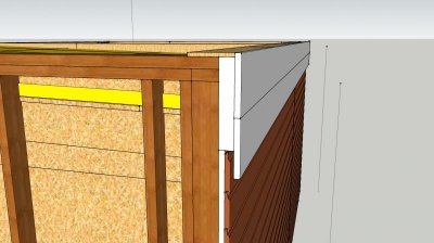

- hoe noodzakelijk is een rooster onder de spouw tussen de rabatdelen en de rest van de constructie? Ik gok dat muizen etc daar snel een leuke weg zien richting mijn isolatie?
Is zo'n rooster ook nodig aan de bovenzijde (zie hieronder)?
- Wat is de meest gangbare manier om boeidelen te monteren? Mijn huidige plan is als volgt:
Als kraaldeel gewoon OSB3 18mm (hierover komt toch de EPDM)
- 2x2cm latjes tegen de staanders tot op 30cm van de bovenzijde
- 5x5cm latjes tegen de staanders op de bovenste 30cm
- rabatdelen op de latjes tot op 30cm van de bovenzijde
- 2x20cm douglas boeidelen (wit geverfd) op de 5x5cm latjes, die daardoor +- 8cm van de rabatdelen overlappen, maar 1cm ruimte laten, zodat de spouw open blijft tussen boeideel en rabat, in U-vorm
- aluminium daktrim die de EPDM vastzet en de overgang OSB3 kraaldeel naar douglas boeideel waterdicht afsluiten (staat nog niet op tekening)
