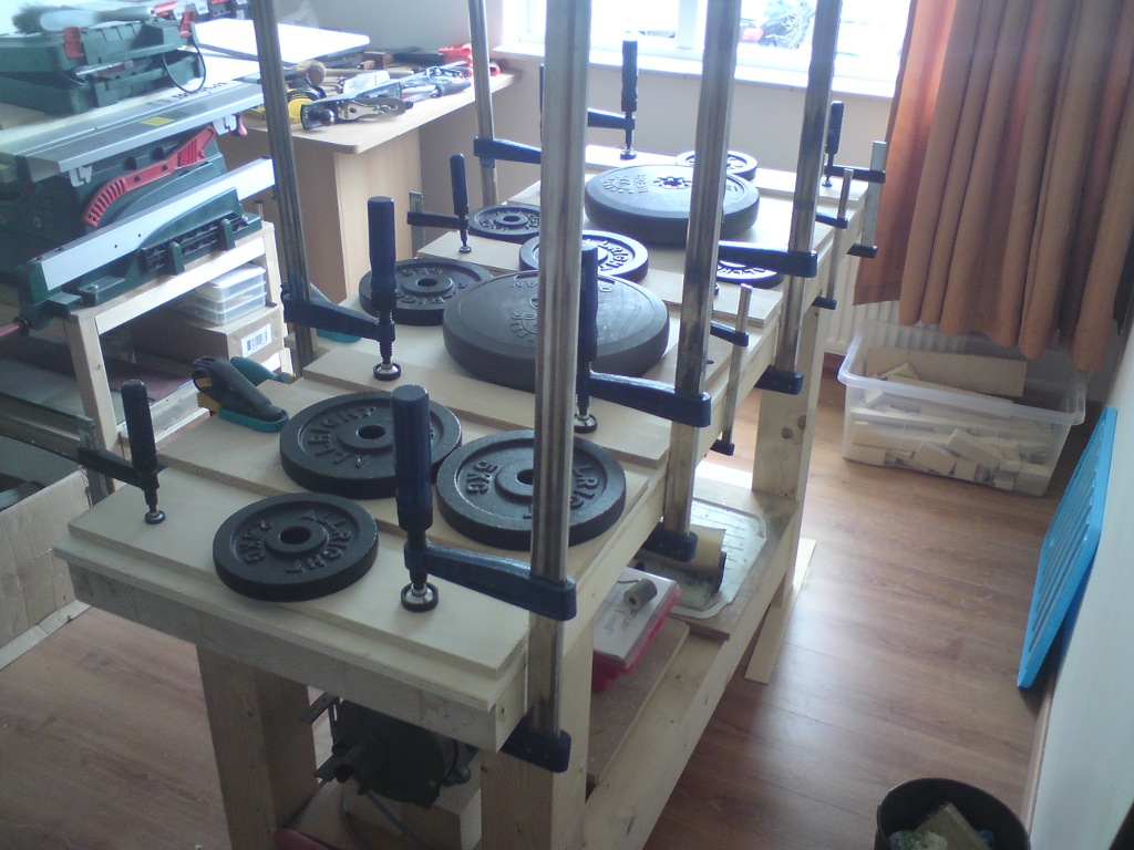

Heren/Dames,
Ik dacht na hier en daar wat vragen stellen over het maken van een werkbank om mijn progressie te delen met jullie. Ik ben hier al maanden mee bezig. Deels omdat ik ook nog gewoon moet werken, deels omdat ik een dochter van 8 maanden heb waar ik ook tijd aan wil besteden en deels omdat ik gaande weg het een en ander aan gereedschap heb besteld waar ik ook op moest wachten. Ik heb me tussendoor ook nog verdiept in het hele slijpproces van beitels en het in gebruik nemen/tunen van handschaven. Onderhand heb ik 3 schaven van Stanley. Dit puur vanwege de prijs. De kwaliteit is er dan ook naar, dus vele uurtjes vlakken van zolen etc zijn daar dan ook in op gegaan. Tevens heb ik onlangs een sponningschaaf gekocht en ik dacht.....dit keer maar eens een kwaliteitsmerk nemen...dus is het een Veritas geworden (de medium). Mooi en fijn spul maar zelfs deze vereist wat tuning.
Maar goed....ik heb tijdens het bouwen wel weer heel veel geleerd. Mede door de ervaring die je op doet, maar ook zeker door dit forum en youtube en google en noem maar op. Het is nog zeker niet klaar maar ik heb wel alles in huis om het af te maken.

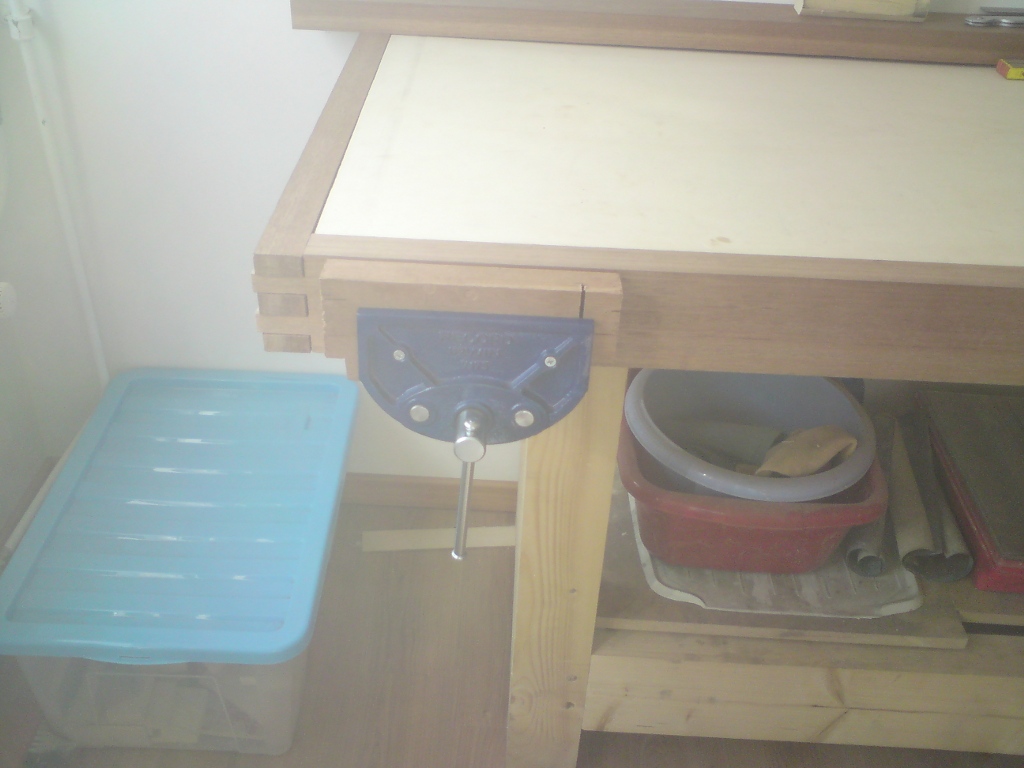

Een update.
Dit weekend weer wat gedaan. Het ging wel erg moeizaam. Aangezien haaks zagen met de hand nog niet tot mijn vaardigheden behoort, ben ik afgelopen zaterdag bezig geweet een hulpstukje te maken zodat ik de kapzaag recht kan houden. Wel handig voor een boxjoint. Ik ben daar in totaal 3 uur mee bezig geweest. Ik was zo moe dat er niets normaals uit mijn handen kwam. Uiteindelijk na een stevige pauze is het dan toch gelukt. Mijn eerste boxjoint van mijn leven met de hand gemaakt. Zie de foto's.
Tevens heb ik mijn front vise opgehangen. Deze is verzonken aan de onderkant zodat ie wat hoger uitkwam. Hij is ook verzonken in de omlijsting. Nog even hard doorwerken en dan kan ik wellicht aan de finishing gaan denken. UIteraard is alles nog niet geheel afgewerkt, maar dat komt later.
