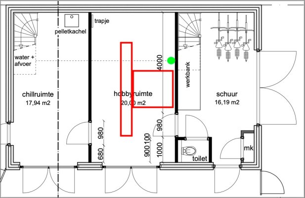

Als ik 1 krachtstroom groep zou nemen, neem ik aan dat daar meerdere stopcontacten op kan plaatsen? Ik moet aan gaan geven waar ik stopcontacten wil en ben een beetje aan het puzzelen.
Ik zou het liefst de afzuiging op de vide plaatsen, maar de stroomaansluiting kan natuurlijk gewoon op de begane grond? Dan moet er alleen een lange stekker aan. In en uitschakelen moet dan met een afstandsbediening, touwtje of via een automaat...
Hoeveel krachtstroom aansluitingen zal ik dan laten plaatsen? Hebben jullie minstens zoveel aansluitingen als je machines hebt of wissel je de stekkers? Ik denk nu aan 3 keer een 400V doos. Voor een zaagtafel, afzuiging en 1 extra voor mogelijk ooit een andere vandikte of lintzaag.Werkruimte.jpg
Omdat ik nu geen apparaten op krachtstroom heb zal ik ook normale stekkerdozen moeten laten plaatsen naast de 400V aansluitingen.
Ik denk dat een eventuele kleine formaatzaag op onderstaande plaats kan komen te staan en ik denk dat aan die zijde de aansluitingen moeten komen (groen). De ingetekende zaag is trouwens niet op schaal....
hangt af van welke machines je op termijn zal hebben + waar ze staan
heb je minder stopkontakten van 3x400 dan machines + zijn die machines niet verplaatsbaar, dan eindig je met kabels die over de grond slingeren
denk er aan om in de 3x400 stopkontakten ook een N te plaatsen, want sommige machines op krachtstroom hebben ook een motor op 400+N
de monomachines (400+N) komen op een aparte automaat
kan je de kabels over plafond + muur laten lopen, dan heb je alle flexibiliteit

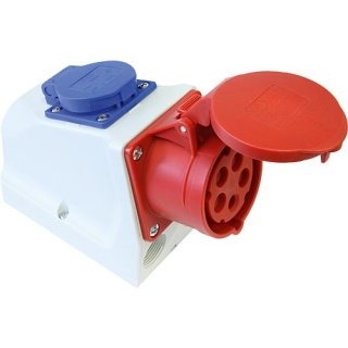

daar kan je een aparte 230V kring voor leggen of je kan ook bij elk 3x400V wcd een 1x230V aftakken van 1 van de fases. die zijn ook gecombineerd te koop, bvb:
(een extra reden om alles in 5G2.5 aan te leggen zodat je 3x400V+N hebt want de N heb je ook nodig om er 230V uit te halen)

Ik heb op mijn zaagtafel de aansluiting waar ik de contrastekker in moet steken vervangen door een zelfde als van de foto van Joris hierboven (maar dan het rode contactblok vervangen door de mannelijke variant). Bij mij is ivm ruimtegebrek mijn zaagtafel meestal ook werkbank, en dat stopcontact is bijna het meestgebruikte om even snel een 230v handgereedschap op aan te sluiten, zonder extra kabels door de schuur te hebben lopen (uitgezonderd inderdaad hetgeen wat via de bouwstofzuiger gaat).
