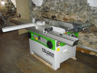

Ik was onlangs zo gelukkig een goede ( particuliere ) Felder KF700 tegen te komen die ik voor een schappelijke prijs heb kunnen kopen. Ik wil verder nog een vlak- en vandiktebank aanschaffen en dan is daarmee het stekker hoofdstuk afgesloten.

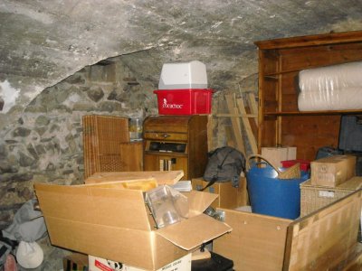

Zo zag de cave eruit toen we het huis kochten:

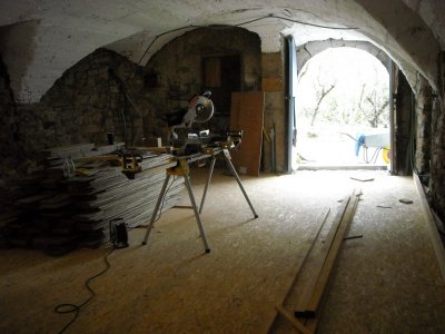

Vloer afgegraven en volgens de instructies van Emilio een balken ondervloer gelegd. Hier wordt een OSB werkvloer opgelegd. Ook is hier al te zien dat het plafiond wit geverfd is. Ik het niet al te veel daglicht dus een goede lichtopbrengst is belangrijk.
En hier is de eigenlijke vloer, een oude eiken vloer, massief 21 mm.
Nog niet ingericht maar wel alvast wat spullen naar binnen gesjouwd. En ook waarom het de Felder Kelder is ( met dank aan ArtHarg die de kreet verzonnen heeft )
Ik ben er nog niet; de elektriciteit moet nog afgemaakt worden, de verlichting aangebracht, verhuisdozen uiotpakken en verder goed en vestandig inrichten. Zoals eerder gezegd gaat het niet zo snel dus het duurt waarschijnlijk wel even voordat er een update komt..

Hartelijk dank voor het verhaal en dit ziet er al veelbelovend uit; het moet geweldig zijn zo onder die gewelven te kunnen werken. Hoe is het binnenklimaat daar, heb je veel last van vocht oid?

Valt heel erg mee tot te verwaarlozen toe. Zelfs iets minder nu de vloer er ligt, die is zo gelegd dat er een luchtstroom onder de vloer doorgaat. Schaven zijn een goede "thermometer " voor vocht en die houden zich prima
