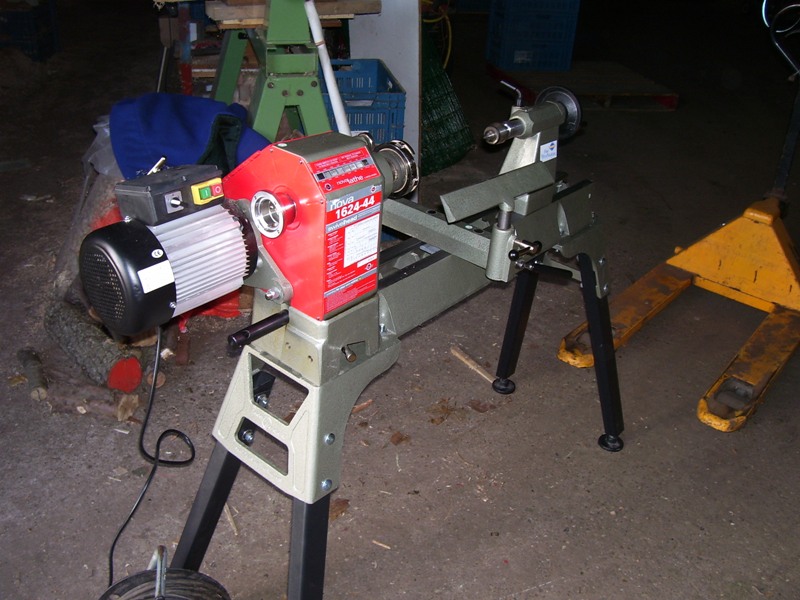

Vandaag mijn nieuwe draaibank opgehaalt en in elkaar gezet. Prachtige machine, heb hem uiteraard ook direkt geprobeerd, wat een verschil met mijn oude draaibank. Die begon met 2600 toeren al te vibreren, deze geeft bij 3000 nog geen krimp en krijg je nog een spiegelglad oppervlak. Ben natuurlijk nog druk bezig met uitproberen, dus kan er nu nog niet veel meer over zeggen. Maar dat kompty nog wel. K ben dr in ieder geval zeer mee in mn sas.

Woodworker, gefeliciteerd met deze mooie draaibank.
Draaibare kop ook nog, getrapte pulleys, een flinke swing zo ik zie.
Nou beste jongen, laat nou de chips maar eens flink om je oren vliegen, en toon ons nu maar eens wat mooie draaisels.

Er kan worden gedraaid. Maar wat deed zich voor?
Bij het monteren van de motor op de draaibank ontdekte ik dat er in de ventilatorbeschermkap op het eind van de motor iets rammelde.
Het achterste deel ( met lager) van de motor was scheef gemonteerd op het aluminium middendeel en stond aan één kant enkele mm open. 2 schroeven zaten vast, de derde lag los in de kap. De draad in het alu huis was dolgedraaid. Waarschijnlijk gebeurd bij een poging het achterste deel met deze schroef recht te trekken.
Ik heb de 2 schroeven iets opgelost en kon het achterste deel voorzichtig recht op zijn zitting drukken.
Een 5 mm langere bout pakte wel draad en ik kon het geheel monteren.
Maar door de scheve montage was er inwendig mogelijk meer schade w.o.aan het lager want de motor liep als draaide hij in een grindbak.
BAPTIST was rigoreus in haar beslissing, meteen een nieuwe motor. Niet kijken of ze hem kunnen oplappen o.i.d maar gewoon vervangen. Dinsdag oude motor gehaald en donderdag de nieuwe ontvangen.
Zo hoort het natuurlijk ook, maar ik heb het ook wel anders meegemaakt.
Ben dus bijzonder tevreden met de goede service van BAPTIST
