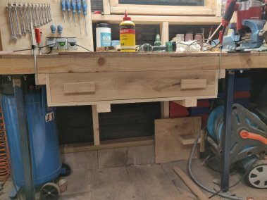

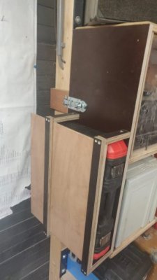

En zo een schuurtje is eigenlijk nog nooit af, gisteren met betonplex, eikenhout en underlayment een la gemaakt. Helemaal rechts komt er nog eentje.

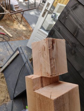

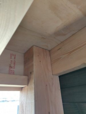

Bedankt voor het delen! Erg leuk om te zien! Voor het stukje overstek aan de voorkant heb je de dakbalken aardig verjongt, terwijl er wel een hoog boeideel zit. Erg benieuwd waarom je dit hebt gedaan!

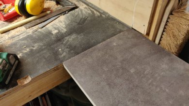

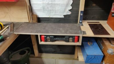

Hmm dat vocht ben ik zeker met je eens, de kou vind ik tot nu toe goed te doen. Heb een klein bouwkacheltje van 2 kW, maar deze heb ik dit jaar maar één keer aan gehad. Trouwens, laatste een Gedore Red ratelset gehaald, die moest natuurlijk ook een plekje krijgen. Zie hier het resultaat, meteen wat extra werkruimte.

Tuurlijk had ik liever een schuur die twee keer zo groot was, maar hij is wel heel efficiënt ingericht! Dat is ook de keuze geweest voor een invalszaag ipv een afkort of zaagtafel. Tot nu toe kan ik goed mijn kont er keren :).

Vraagje voor jullie, ik ben nu tegen het volgende 'probleem' opgelopen, nu ik de la er onder heb zitten kan ik eigenlijk geen lijmklemmen meer gebruiken. Ja het kan wel, maar dan moet ik de la open doen en komt die natuurlijk vol met stof. Hier wil ik dus een sleuf in frezen/zagen/beitelen van ongeveer 10cm diep, hoe kan ik dat het best doen? Met een speedboor boren en dan beitelen, ben bang dat dat niet strak genoeg wordt.

Mooiste resultaat valt te behalen met een bovenfrees denk ik. Anders misschien met een forstner boor in een kolomboor? Als je dat wat strak doet kan je er een schuurpapiertje doorheen halen en ben je klaar.

Dus dan zal het zaak zijn dat ik een lange frees haal, kolomboormachine is geen optie, aangezien ik die balk eigenlijk niet meer uit kan halen.
Netjes aftekenen, boren en uitsteken met een beitel, zal dat strak worden, of is dat lastig?

In dat geval idd in bovenfrees. En omdat je van de zijkant moet frezen, zou ik even een geleider (houten balk of iets dergelijks) klemmen waar de frees op kan 'rusten'. Uitschieten zou zonde zijn ;-)
