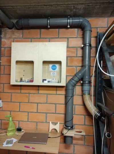

ondertussen weer een update.

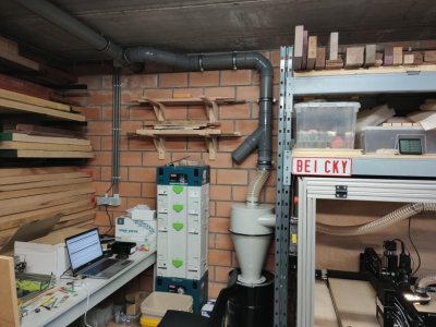

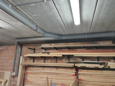

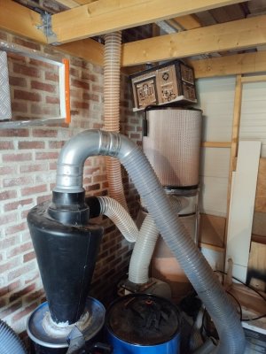

Het buizensysteem is klaar en werkt perfect! De zuigkracht neemt wel drastisch af als ik 2 machines tegelijk wil gebruiken dus dat doe ik voorlopig niet, maar dat zal misschien ook wel zijn omdat 1) ik wel wat bochten heb gebruikt, ok ja ze zijn 2*45 graden ipv 1*90 maar het is en blijft een bocht die afremt en 2) mijn stofafzuiging in het tuinhok nog niet op punt staat zoals je kan zien op de foto :pmaar het werkt natuurlijk al wel!!! Bediening is met een schakelaar in de hoek die een stopcontact bedient waar de stofafzuiging op aangesloten zit....
Tuinhok met stofafzuiging:

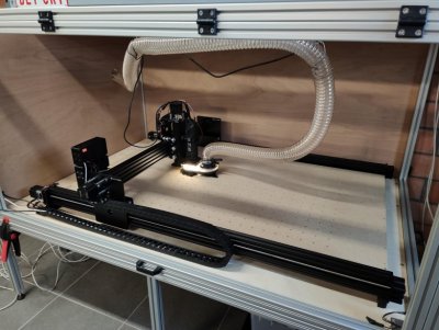

De cnc kan bijna aan het werk, momenteel het klembord aan het frezen:

Dat ziet er heel netjes uit. Heb al snel even gesurft, omdat ik bij mij ook de stofafzuiging wil verbeteren. Is er geen bezwaar om met PVC buizen ipv stalen buizen te werken?

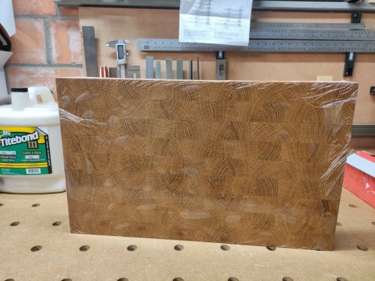

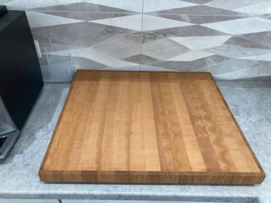

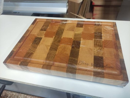

Ik maak vooral snijplanken, een paar voorbeelden:

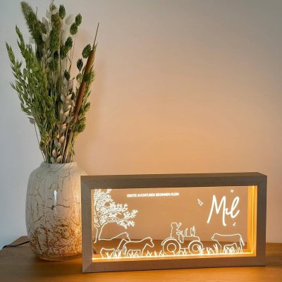

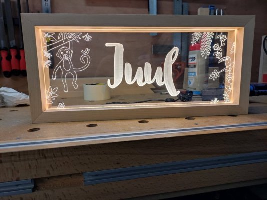

Ook ledlampjes verkoop ik veel, hier ook weer een paar voorbeelden, veel gebruikt als geboortekado of versiering bij de suikerbonen...
Doe ik met de cnc by the way

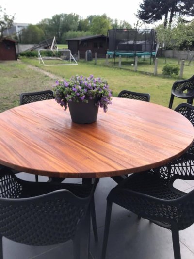

Voor vrienden heb ik nog een tafel gemaakt in okan:

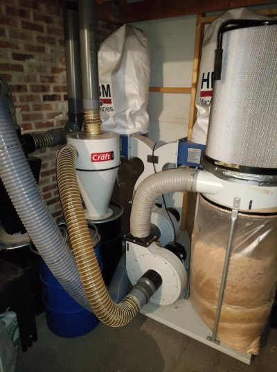

De stofafzuiging heeft weer eens een update gekregen, omdat de cnc dikwijls een tijdje aanstaat kon ik tijdens het afzuigen geen andere machines meer gebruiken, dan was de stofafzuiging te zwak bij beide machines...
Daardoor nog eentje extra bijgekocht en de cnc op een aparte aangesloten.
Staan beide ook in een aparte ruimte:

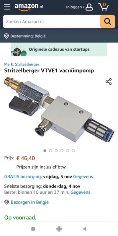

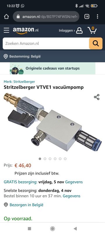

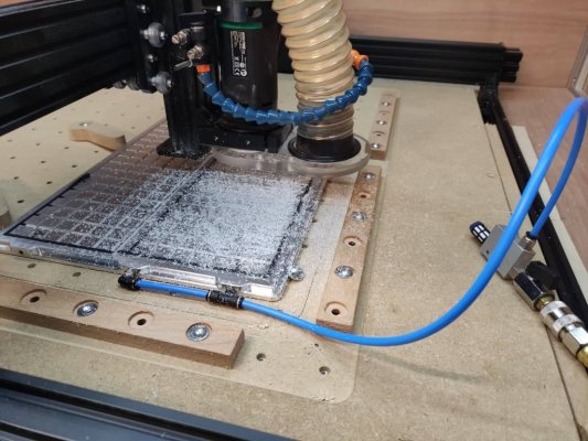

Ook een vacuumtafel op venturi effect gekocht, die stond in promo en was ik al lang achter op zoek. De tape en ca glue methode op de cnc tafel werd ook duur dus deze kost was wel te verantwoorden:
Werkt perfect met plexiglas, met hout ook maar daar nog niet veel mee getest eigenlijk.

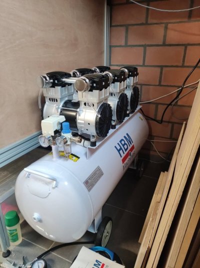

Voor het grote debiet van de vacuumtafel wel ook een compressor aangeschaft, zeer tevreden van!
Met low noise bedoelen ze dus echt wel low noise, praten vlak ernaast lukt evengoed.

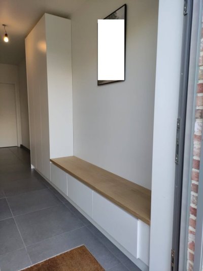

Voor thuis een kast gemaakt, eerste keer dat ik met plaatmateriaal iets deftig maak:
Zeer tevreden van, zo kunnen de kindjes op de bank ook hun schoenen aandoen en kan er wat rommel in :LOL:

Ik heb een gewone spaanafzuiger van robland, daarop een nieuw filter gemonteerd (de microfilter van hbm)

Ik bots nu pas op dit topic, dus sorry dat ik een vraag stel over een post van bijna 2jr oud …
Ik heb dezelfde Robland DC1300 stofafzuiging maar met de standaard vilten zak en nog veel rondvliegend stof dat daar door komt. Volgens de Robland folder hebben ze een fijnstoffilter in optie maar nog niemand gevonden die die kan leveren.
Ik zie dat jij er 1 van HBM op gemonteerd hebt, ik veronderstel deze: HBM microfilters - model 2.
Past die gewoon of komt daar wat aanpassen bij kijken (ik zie precies ducktape)?
En ben je er tevreden van? (Veel) beter dan de vilten zak?
thx!
Joris.

Eerlijk gezegd gebruik ik die filter niet echt meer zoals het moet, ik klop hem wel soms nog uit, maar binnenin is de borstel die ronddraait afgebroken (het is dan ook goedkoop in mekaar gezet)...
Nu ze al een jaar in een andere ruimte staan heb ik ook geen last meer van alle stof.
Past wel op de robland machine mits wat ducttape ja.. De robland fijnstof filters ben ik ook nergens tegengekomen..
Hopelijk heb je hier wat aan!

Hier heb ik zeker wat aan, …, het zet me aan om toch verder te zoeken naar een Robland filter.
Merci!

Klopt inderdaad. Ik heb deze ook, staat bij mij in de ruimte naast de werkplaats.
De eerste tijd liep ik regelmatig naar de andere kant om te kijken of hij wel aansprong want ik hoorde ‘m gewoon niet door de muur heen…
Wel heb ik ‘m iets aangepast qua aansturing zodat ik ‘m vanaf afstand vanuit mijn werkplaats aan en uit kan zetten.
Mooie projecten trouwens. Zijn de snijplanken op de 1e en 2e foto ingepakt in plastic, zie ik dat goed? Zo ja waarom doe je dat?

Die zijn inderdaad ingepakt. Ze hebben eerst een tijdje in een oliebad gelegen en daarna ingewaxt. Er hangt nog een beetje wax aan en het is gewoon handiger voor transport... Ook droogt de plank dan zeker niet uit, als ik een batch maak (maar meestal werk ik wel op bestelling) dan liggen ze soms nog een tijdje in m'n werkplaats, ze hebben dan ook weinig tot geen last van de schommelingen in vochtigheid ;)

die lijkt wel verdacht veel op die van hbm...
als je de plaatjes bekijkt, zeker
in hoeverre zijn foto's werkelijkheidsgetrouw ?
vaesco vermeldt dat die op de robland 2 + 3 pk past
hbm verwijst enkel naar zijn eigen reeeks
mijn machineleverancier heeft mij ooit verteld dat alle filters uit dezelfde fabriek rollen . . .
hoogte + diameter zijn identiek
als ook de aansluiting identiek is . . .
