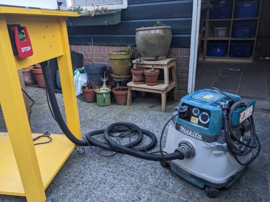

Actiefoto met de Makita. Ik ben erg blij met deze stofzuiger. Voor wat ik nodig heb, doet ie het goed. Ik maakte me origineel zorgen dat die veel te snel vol zou zitten, maar dat is helemaal niet zo.

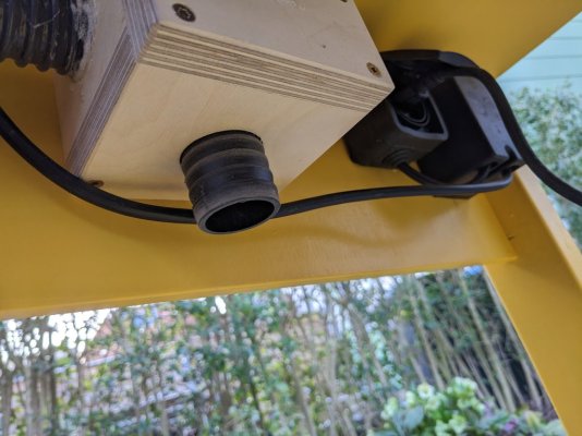

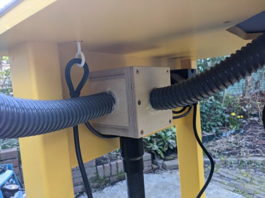

Onder het werkblad zit een verdeeldoos. Dus, ik zei dat ik beter een mal had kunnen kopen omdat ik de 1.5" forstnerboor toch nooit meer ging gebruiken? Blijkt dus dat er een 38mm afzuigslang de Triton in gaat. Dus, ik heb alles maar met 38mm slang gedaan en de 1.5" forstnerboor.
In plaats van proberen goeie aansluitingen te maken of te vinden, heb ik de slangen ingelijmd met PU lijm. Niet overal even netjes zoals je ziet. Maar, het zit wel goed vast en is luchtdicht.
De juiste slang vinden was nog best wel een dingetje. Ik vond stofzuiger slangen echt te duur (tegen de 80 euro), plus ik kon toch al niks van 38mm vinden. Dus ik ben verder gaan zoeken en dan kom je bij vijverslangen terecht. Geen website geeft aan of de diameter aangegeven op de website de buitenmaat of de binnenmaat is. Ik heb hier twee slangen van 2 meter liggen die bewijzen dat je er vanuit kan gaan dat de binnenmaat vermeld wordt, niet de buitenmaat.
Uiteindelijk heb drie meter van deze gekocht: Afzuigslang | 32 x 37,4 mm, l = max 50 m, per meter | Wildkamp.nl. 37.4 mm buitenmaat, close enough.
Ik heb een aantal verloopjes op de Makita. Eén ervan past op een 38mm buis. Blijkbaar kun je 38mm PVC pijpen alleen per 4 meter bestellen, en niemand heeft die maat in de winkel liggen. De man die me uiteindelijk in de Wildkamp geholpen heeft, adviseerde een tule:
Die is dus net iets groter dan 38mm, dus die heb ik met een schuurpapiertje en een heteluchtpistool "geholpen". Past nu perfect. Ik heb niet de hele tule gebruikt. Ik heb de bovenkant eraf gezaagd en alleen het stuk waar de slang op hoort te gaan gaat gebruikt. Deze is ook ingelijmd met PU lijm en zit ook goed vast.

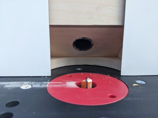

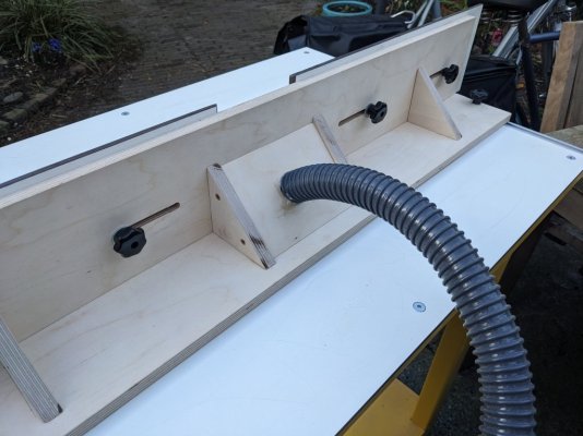

Foto van de fence:

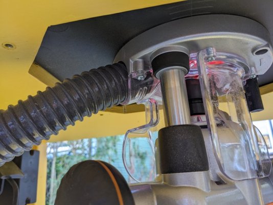

En de Triton:
Hij is natuurlijk niet ingelijmd in de Triton, maar hij is wel ingelijmd in de verdeeldoos na dat ik de slang in de Triton heb gemonteerd. Ik weet niet zeker of ik het geheel nog goed uit elkaar kan halen. Dat is voor een later moment. Voor het oplettend oog gaat het schroefdraad van de slang de verkeerde kant op voor de Triton. Ik kan niet zeggen dat dat echt uitmaakt, maar ja.
Ik heb nog wel wat moeite gehad met de fence goed af te stellen. De linker en rechter HPL plaat liggen net niet exact in een rechte lijn. Ik heb het nu terug kunnen brengen maar ik denk 0.1mm, maar toch, irritatie. Mogelijk dat ik de hele fence nog een keer opnieuw doe met een lamellenfrees. Ik was toch al op zoek naar een goeie reden om zo'n ding aan te schaffen.

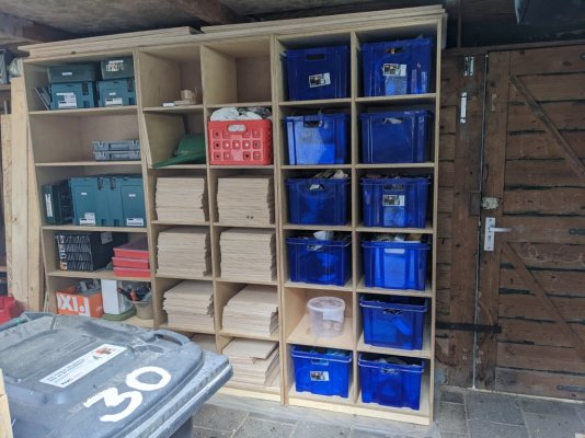

De tafel is voor nu even af. Het mag hier en daar echt nog wat netter, zeker de resten van de PU lijm mogen wat beter worden weggewerkt, en het berken multiplex is nog onbehandeld. Nu eerst verder met het project waar ik hem voor nodig had. 24 opberg kistjes voor de kasten die ik al gemaakt heb:
De plankjes liggen al klaar zoals je ziet.
