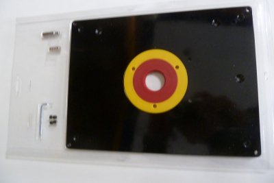

freesplaat.jpgBij Baptist heb ik een inlegplaat gekocht om mijn Elu Mof 131 op te bevestigen onder het tafelblad.
Vraag is waarom zitten die vier kleine magneetjes, de inbusschroefjes en de ronde pen erbij?

De ronde pen is een starter pen. Die schroef je met de hand in de plaat. Als je met een stuk hout naar de frees toe gaat laat je het eerst tegen de pen rusten. Dan scharnier je het hout langzaam naar de frees toe. Op deze manier heb je meer controle over je bewegingen.
Waarschijnlijk zitten er in de omtrek vier schroefgaatjes. Hier gaan de imbusschroefjes in. Op deze manier kan je de plaat strak passend in het gat inlaten. Voor die magneetjes heb ik geen verklaring, dat zal je bij Babtist moeten vragen of indien aanwezig, de handleiding.
A
Ik denk dat de imbusboutjes gebruikt worden om de inlegplaat exact vlak te kunnen stellen, gelijk aan de omliggende tafel.

Ik heb ook zo'n plaat onder die stel inbusjes heb ik schroeven in het hout gedraaid zodat daarop de inbussen worden afgedrukt.Wel merk ik dat de plaat doorhangt in het midden met een triton frees eronder.Heb daarom tussen de inbusjes de zaak uitgevuld met voelermaatband.Verder prima plaat voor het geld
