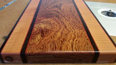

mijn eerste snijplanken

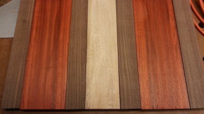

Wow,
die planken zijn te mooi om te gebruiken,
Nr 2 heeft ook mijn voorkeur qua patroon,
maar nr 3 met de rechtere hoeken qua vorm.
Welke lijm wordt er gebruikt?

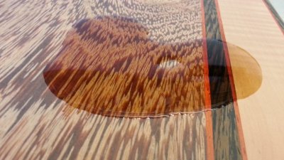

Geen rijstolie gebruiken. Rijstolie is geen drogende olie. Er zijn maar een paar echt goede drogende oliën, met name lijnolie en tungolie. Walnootolie wordt ook nog tot de drogende oliën gerekend, maar is al duidelijk minder geschikt dan lijn- of tungolie. Druivenpitolie is een semi-drogende olie, en rijstolie is een niet-drogende olie. Wel heeft rijstolie een hoog rookpunt en wordt het, anders dan de vetzuursamenstelling zou doen vermoeden, niet snel rans. Dat maakt het tot een goede spijsolie (net als pindaolie, en veel beter dan de zonnebloemolie die wij altijd gebruiken...), en een geschikte cosmetische olie, maar voor houtwerk zou ik liever andere olie gebruiken.
Toxiq
28 aug 2013
5.801
Flevoland
Bedankt voor de info
Zijn de tung en lijn olie wel geschikt voor snijplanken ?

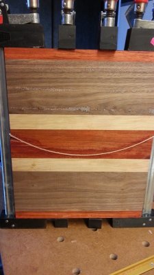

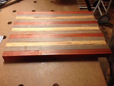

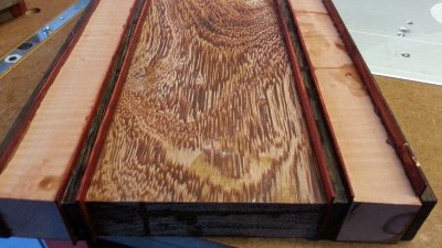

Ondertussen weer aan een plankje begonnen
Echter degene waar de plank voor is, wilde het drukker, meer en smallere lijnen
Dus zagen en schaven tot dit het resultaat werd (klaar om gelijmd te worden)
Lijkt veel op een plankje wat ik al eerder maakte

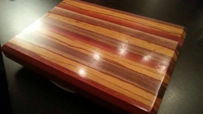

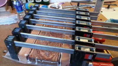

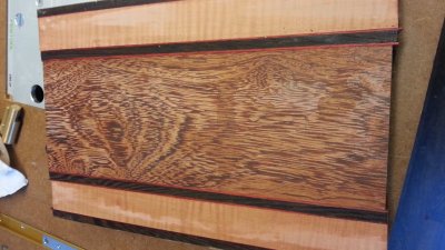

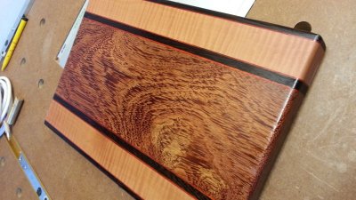

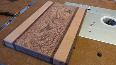

De lijm is droog, dus de klemmen kunnen er af
Op het moment dat ik ging lijmen vond ik het perenhout een slag gedraaid toch net iets mooier waardoor deze niet meer op de zelfde hoogte lag als het middenstuk.
Het fineer heb ik gezaagd uit een stuk padoek.
Een paar keer over de schaafbank en dan schuren: 60, 120, 180, 360
Een scheutje wondermiddel
En klaar is de plank (ok, eerst nog vele lagen olie)
Gebruikte houtsoorten: Wengé, Perenhout, Padoek en Camaru

Tung en lijnolie hebben beide een luchtje. Zou ik niet op mijn snijplank willen hebben. Voor alles wat met levensmiddelen in aanraking komt gebruik ik paraffine olie. Neutraal en voedselveilig.
Groet, Rob.

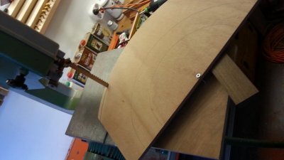

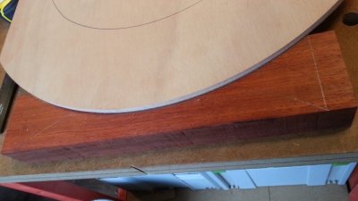

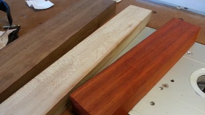

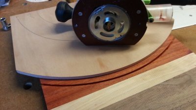

Nog maar eens een plankje maken, per slot van rekening is er pas 1 voor ons zelf klaar
Er lagen nog wat mooie stukken hout waaronder een mooi stuk plataan (heerlijk om mee te werken)

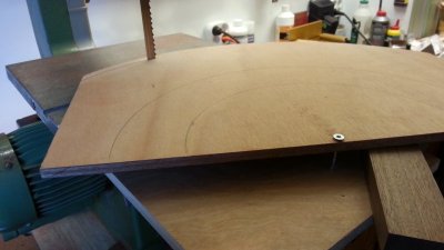

Dit keer wilde ik dunne gebogen lijnen aan de plank toevoegen, dus eerst een paar mallen maken op de lintzaag (wat werkt dat goed zeg)
Zoiets had ik ingedachten

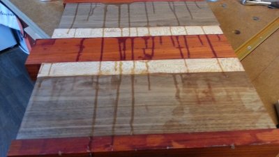

Eerst de plank gelijmd, dat maakt het makkelijker met weer doorzagen van de gebogen lijnen.

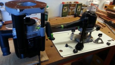

Al een tijdje had ik een andere frees staan voor onder de frees tafel (OF2200) de OF1400 die er onder zat is een zeer prettige machine om handmatig mee te werken, de OF2200 is daar te groot voor en past dus beter onder de tafel
Met een kopieer ring en een 5 mm freesje heb ik een baan van 8mm diep gefreesd

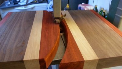

Doorzagen met de lintzaag door de eerder gefreesde baan ging erg makkelijk
Nu nog even de gezaagde delen gelijk maken met de eerder gefreesde baan, gelukkig heb ik daar geen foto van, ik ging denk ik iets te snel en er brak een stuk van het padoek af :( dat houdt in dat de plank nu iets smaller wordt dan gepland, daarna opnieuw verlijmen met een paar laagjes fineer er tussen
Als dit morgen uit de klemmen kan dan komt de volgende baan er in
Wordt vervolgd
