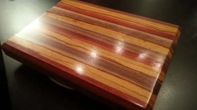

Super mooi, en ook hele leuke combinaties.
En lekker makkelijk dat ze gewoon door de vlakbank konden.
hoe staat het er voor met je LS?
heb je al een zwaluwstaartfrees? Ik zag dat ze bij ecotools de 0.5" hebben, en ik heb een setje van b&d waar die ook in zit dus ze zijn wel goedkoper te krijgen.
succes met je snijplankjes.
john
Heckemann
in memoriam
9 feb 2011
1.181
zoetermeer.

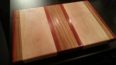

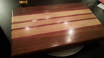

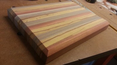

Mooi man! Nummer 2 is favoriet. Zou nummer drie zijn maar ik vind de schuine randen persoonlijk wat minder, maar de houttekening- en kleuren juist weer heel erg mooi. Als de andere kant net zo mooi is zou ik hem omkeren ;)
Groet, Rob.
Ps: mijn geschaafde purperhart is nog steeds knalpaars, hahaha.
Woldenga
7 sep 2013
198
Warffum
Goed gelukt! Mooie combinaties. Ik ga ook voor nummer 2. Nummer 3 is ook super alleen die schuine rand past er niet bij in my opinion.

Zelf vindt ik 1 en 2 erg mooi waar 1 iets meer de voorkeur heeft, maar dat is ook grotendeels door het formaat/dikte dat net even prettiger aanvoelt
Straks in de olie zetten, kijken welke dan de voorkeur heeft :)

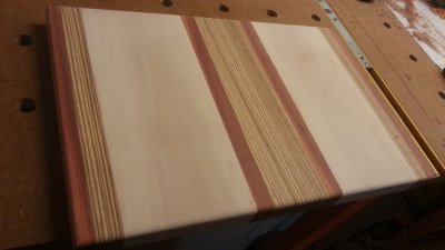

Ze konden niet door de vakdikte maar wel over de vlak, steeds even omdraaien en zo stukje bij beetje de boel mooi vlak gemaakt

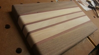

@Heckeman: de schuine randen vonden ik juist goed bij die stevige kleuren passen, maar gelukkig verschillen smaken.

@Deeka: nummer 2 is in alle opzichten stoer, het plankje is kleiner dan de rest maar wel de dikste, dat geeft het geheel helemaal een stoer uiterlijk

Ik vind no 3 anders wel erg mooi, de meeste niet maar ik vind het juist die royale schuine hoeken wel passen bij het geheel.
Welke houtsoorten heb je gebruikt? Walnoot, yellowhart en padoek?
Toxiq
28 aug 2013
5.801
Flevoland
1 van de drie is goed ;)
Am. walnoot, bloodwood, marblewood

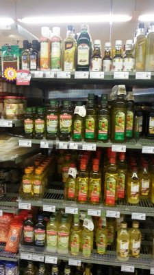

en kan je eens aan je vrouw vragen waar die druivenpitolie staat, kan het niet vinden bij jumbo
Niet meer nodig
en nog wat ingezoomed
Even later thuis op de aanrecht
Ik zag ook nog deze ollie staan, ik vroeg me af of die ook goed werkt (of dat het een smeerboel wordt) iemand daar ervaring mee ?
Het scheelt namelijk ruim de helft met druivenpit olie
Voor de duidelijkheid, dit alles heb ik bij de Jumbo gekocht
De druivenpit olie kost 3,69 per halve liter, de rijstolie kost 1,79 per halve liter
